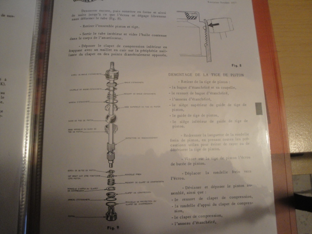

Maurice , merci à toi pour ce document plus qu'explicite :super: et encore une fois merci pour votre réactivité :) Donc ok je n'étais pas très loin de la vérité , faudra que je fasse ça lorsque mes trains seront monter et moteur aussi du coup ! J'aurai le temps de cogiter au fat de trouver un substitut à l'Huile esso n40 car a mon avis elle n'es plus à leurs catalogue :hehe:

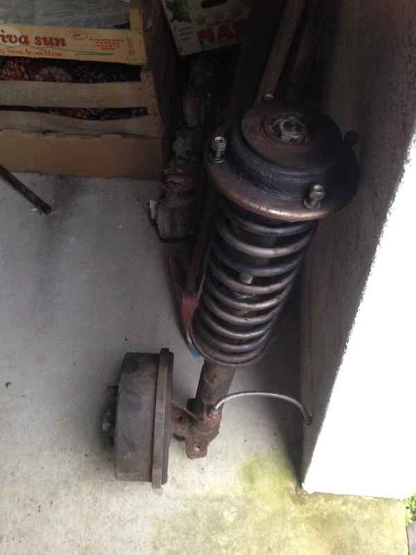

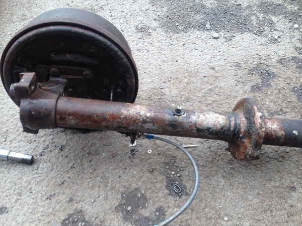

Bon bah du coup je me suis lancer dans le démontage complet , plus pratique pour le nettoyage , le ponçage , la peinture et les graissage :super:
mes demi train démonter :

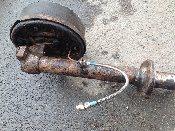

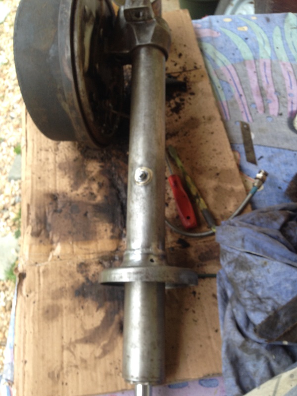

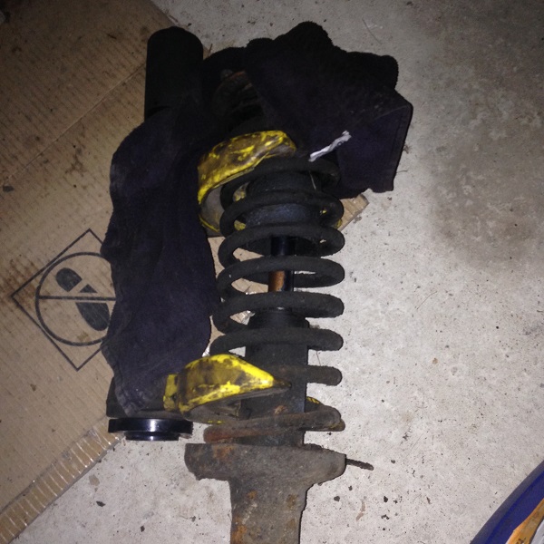

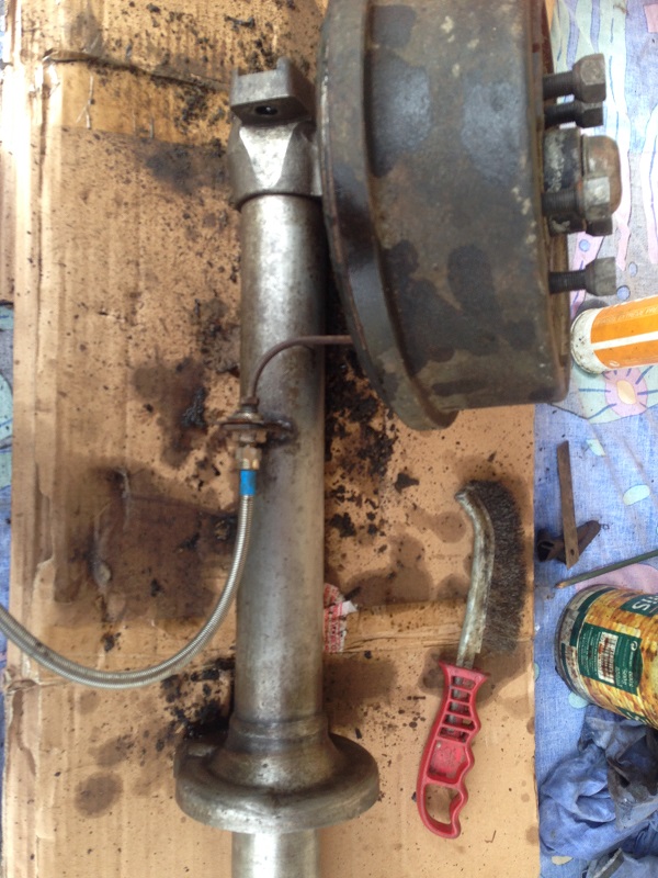

Ensuite on s'attaque au démontage des ressorts , puis un coup de karcher pour dégrossir en prenant soins de bien protéger la tige d’amortisseur et le tambour de frein .
ensuite on continu a nettoyer avec un chiffon , une brosse et un produit pour viré cette graisse mélanger a la boue (pour le coup j'avais un bidon de 20L d'un mélange de gazole et d'essence ) .

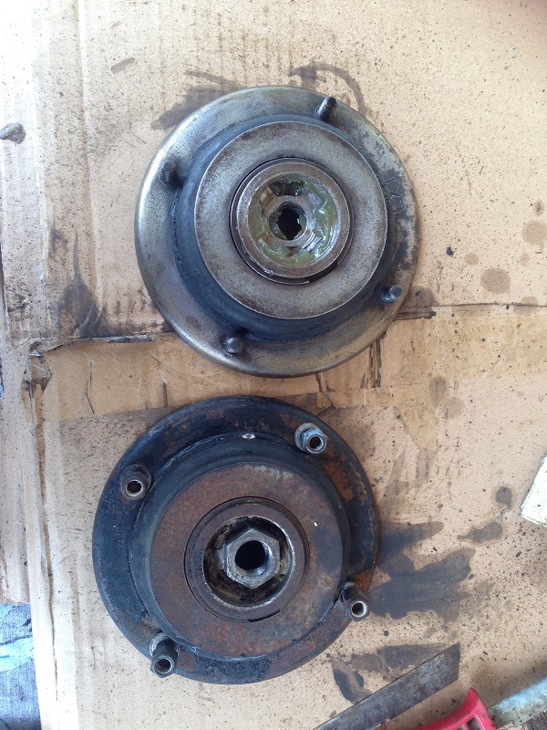

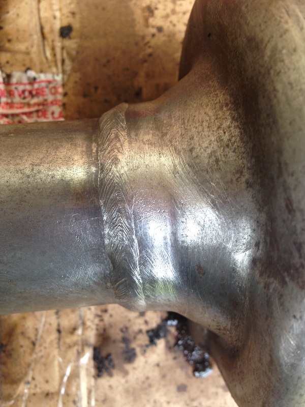

Et apres , ponçage !
un petit avant/apres :

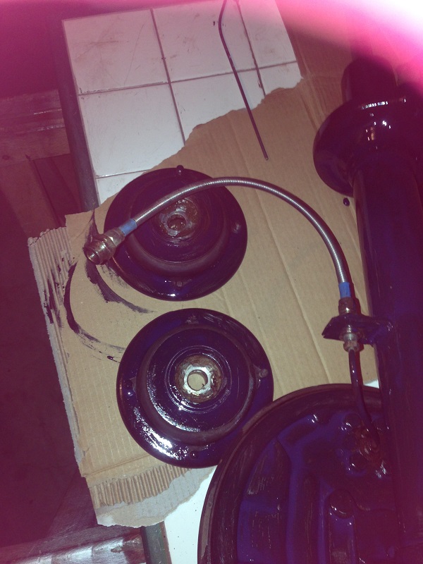

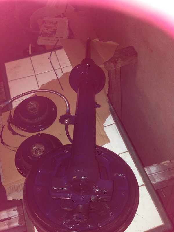

Et encore un peu de ponçage !
Puis un traitement contre la rouille et un petit coup de noir , la 1er couche que j'ai du ramener pour la nuit a la maison car il fait trop froid dans le garage ! :hehe:
