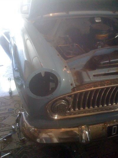

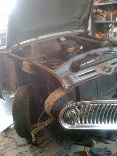

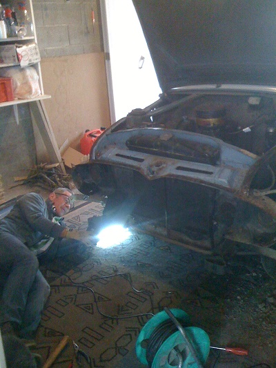

Donc cette aprem j'ai commencer le démontage de la partie avant et des ailes pour voir si j'ai pas des choses cachés et surtout car il faut bien commencer par quelque chose !!! :mrgreen:
Une petite galère , il a fallut jouer de la meuleuse car jamais démonter depuis ça sortie d'usine !
Place aux photos !!

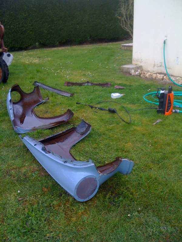

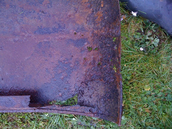

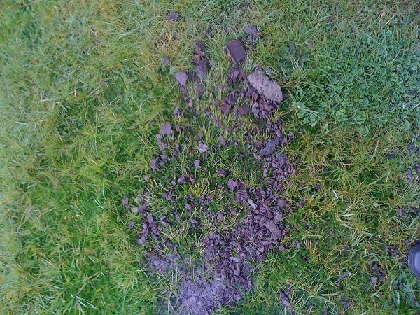

Cette aprem c'était nettoyage des éléments déposé la weekend dernier ! :mrgreen:
sans vous mentir il y avait épais de 10cm de crasse dans les ailes pour preuves les photos :gene:
IMG_0180 - Copie.JPG (161.89 Kio) Consulté 15790 fois
elle a été bricoler !
IMG_0182 - Copie.JPG (162.46 Kio) Consulté 15790 fois
ça a pas aimer le karcher alors la sableuse ....
IMG_0181 - Copie.JPG (171.91 Kio) Consulté 15790 fois

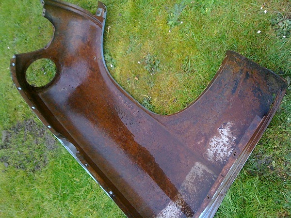

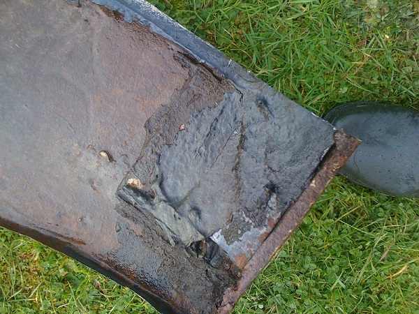

IMG_0185 - Copie.JPG (227.57 Kio) Consulté 15790 fois
dans une aile !!!
dans une aile !!!
IMG_0183 - Copie.JPG (207.89 Kio) Consulté 15790 fois

Au vu des tes photos, tu n'est pas au bout des surprises, bon courage :roll:
