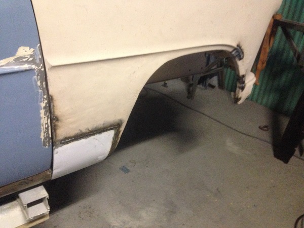

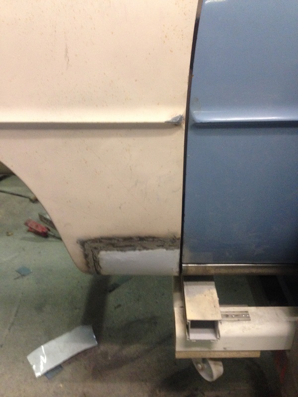

Alors pour les bas de caisses mon carrossier a été au plus simple et pratique . Bon je suis pas carrossier tous ça c'est un peu compliquer pour moi mais pour faire simple , le problèmes de galbe provenais du pliage du haut qui n'étais pas fait au bon endroit . Mon carrossier ne pouvant pas rattraper c'est "mauvaise" pliure il a eu comme seul choix de "casser" progressivement le galbe sur la fin par découpage , pliage et soudage .

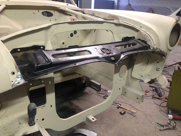

voici des petites photos , mon carrossier est rendu aux ailes avant ! il ma dit qu'il allais y avoir beaucoup de boulot au niveau des ouvrants , des bosses de partout ! :(
Pour les personnes intéresser , je peu prendre les bas de caisse de prêt en photos ;)
voili voilou pour aujourd'hui !
