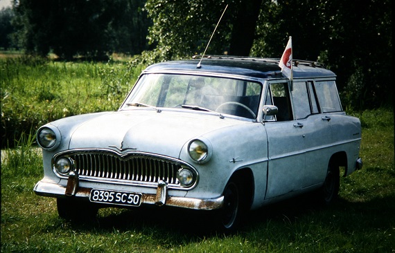

Re: Marly50
en grattant un peu, j'ai retrouvé un souvenir plus "personnel" à la Marly...
Corse, fin des années 80, la Marly ressemble encore à ça
inter unités de foot, ma "grande passion" du sport m'incite à éviter les endroits dangereux avec 22 fous qui s'agitent dessus...
donc,je me propose, avec un acolyte, de jouer les secouristes...j'avais la voiture "idéale"
passage au service médical pour emprunter un brancard et deux blouses blanches
avec de l'élan, l"ambulance" se hisse sur le terrain...
un "joueur" vient nous demander de l'eau (liquide étrange qui trouble le pastis), il repart désespéré de constater que notre "perfusion" n'est équipée que d'un cubbi de rosé...
et voilà qu'arrivent deux "crossmen" dont un blessé qui se montre compréhensif ...
«je m'en fiche que vous ne soyez pas des vrais...faut me soigner...»
il doit se demander encore ce qu'était ce mercurochrome un peu clair qui a servi de désinfectant...un peu "corsé";dans les années 80, il était écrit "16° minimum" sur les étiquettes
les militaires américains croyaient qu'on tournait un film sur la WW2 en voyant passer les jeeps encore en service, de là à imaginer que nos ambulances dataient des années 50...
quoique...une base de l'est avait toujours une 403 sanitaire et une variante du V8 a équipé longtemps les Marmon...j'aurais dû piller le service pièces détachées au lieu des caves

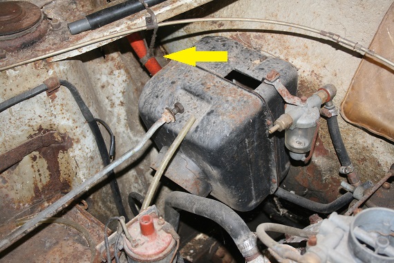

Etat des lieux: la "légére" fuite d'huile orientait la panne vers la sortie de boite dont le "jeu fonctionnel" confirma le diagnostique:
palier de sortie de boite HS... avec la rotation, l'arbre se stabilisait, une secousse en rompait l'équilibre...
Mc Gyver! au pied: extraction du 1/2 cardan de boite "rectifié" à la lime...arrachage du cadavre du palier remplacé par un morceau de tube "adapté" à la scie à métaux...on essaie...ça marche! sauf que ça fuit un peu...yaka complêter le niveau régulièrement!
YAKA se glisser sous la voiture...YAKA enlever le bouchon...YAKA s'en mettre partout,parfois sous la pluie... :rougefaché: :rougefaché: :rougefaché:
un bout de tuyau plastique enfoncé à force, un mètre de tuyau d'arrosage, un entonnoir fixé à la traverse, un bidon de 5l d'huile de boite et depuis "petit poucet" ponctue les kms parcourus...les aficionados du "on peut voir le moteur" n'ont jamais osé poser la question quant à la présence du tuyau d'arrosage...
