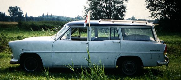

changeons de "sujet"...la Marly
une fois "arrivée" dans mon garage, force est de constater que ça s'annonce mal.
le moteur, incomplet, est en vrac dans plusieurs caisses...
"to morrow is another day"...
"to day is l'apéro"... pour fêter la nouvelle venue...
Quelques "anisettes" plus tard, un stagiaire me confie
« j'crois que mon beau-père a encore le moteur de sa Chambord...»
« je demanderais confirmation ce week-end...»
Week-end qui fut très long,la réponse très courte...«ok si c'est pour une Versailles...»
La remorque derrière "Caroline" et direction Dijon où la transaction fut facilitée par des photos et surtout ma venue en Ariane...
De retour à Rochefort, état des lieux!...on déculasse et paf! une vis cassée au raz du bloc...ya plus qu'à jouer au puzzle avec les deux moteurs...
Je ne me rappelle plus du tout comment j'ai fait, tout seul, sans grue ni pont pour monter un moteur de "500kgs"...des restants d'anisette?
mais il est monté et...demain, on le démarre...
à demain alors?

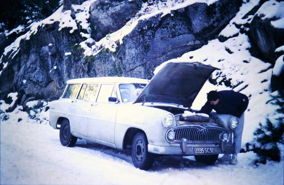

comme il ne faut pas squatter trop longtemps sinon on est déconnecté, je vais raconter la "suite" en pointillés
"la panne originelle"
environ 21h00, il me reste une soixantaine de kms...
un bruit de tondeuse avalant un caillou, le moteur continue de "ronronner" mais le voyant de charge est allumé...allons voir!
oups! le ventilateur est encastré dans le radiateur! axe de pompe à eau cassé net, il faut finir le voyage.
un bouchon de champagne qui traînait dans la boite à gants pour boucher le trou, comment entrainer la dynamo?
le coup du collant de votre copine ça tient 10 secondes...par contre, une durite essence "modifiée"
pour le refroidissement, effet thermosiphon (à vos souhaits!) et vent relatif.
arrivé a bon port, la nuit porte conseil et demain on téléphone à Mc Gyver pour l'état des lieux...
alors...à demain!
