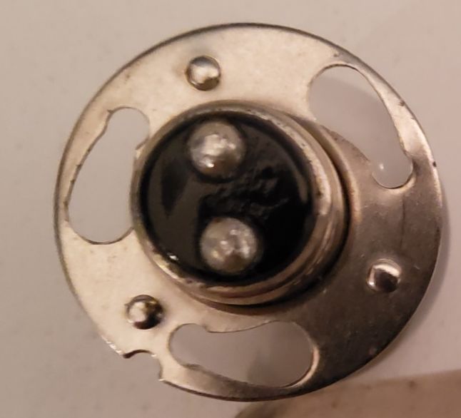

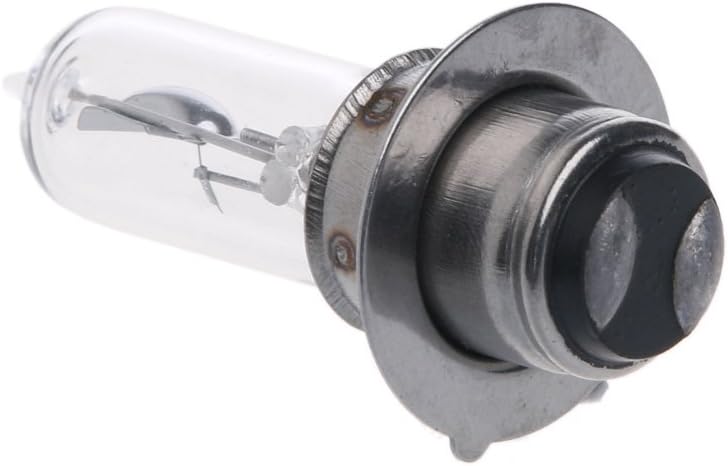

Savez-vous quelles sont les différences entre une ampoule P15D et une P30D ? Elles semblent identiques bien que l'on trouve les deux références distinctes. De plus, si l'on cherche P15D, on trouve des culots avec 3 encoches, ou avec des petits linguets pour la fixation. Conclusion, je nage un peu (beaucoup)

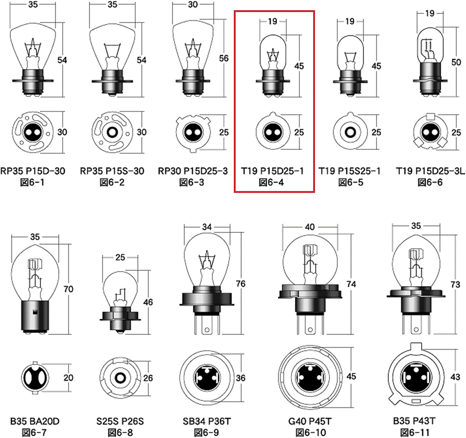

J'ai contacté un fournisseur d'ampoules, et selon lui, les ampoules sont identiques : soit on prend en compte le diamètre du culot : 15mm, soit le diamètre de la collerette : 30mm.
Et je suis tombé sur ce tableau. Pourquoi faire simple quand on peut faire compliqué !!!! :pleur4: :pleur4: :pleur4:

Pour info, je confirme: les ampoules P15 et P30 sont parfaitement identiques. J'ai un modèle de chaque pour comparer.
