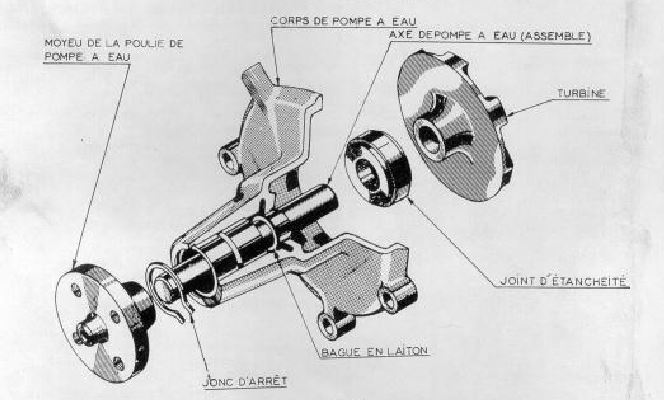

quelqu'un aurait il une ou plusieurs photos de pompe a eau pour versaille vue intérieur et extérieur voir en coupe si cela est possible avec doc merci
Re: nouveau
Re: nouveau
Hello Patrick
la définition n'est pas terrible mais probablement suffisante pour répondre à ta question. :amen:
Eclaté Pompe à Eau.JPG (52.79 Kio) Consulté 7298 fois

Merci à vous deux ,Fred et Phil
Phil aurait tu une vue intérieur du couvercle de distribution
