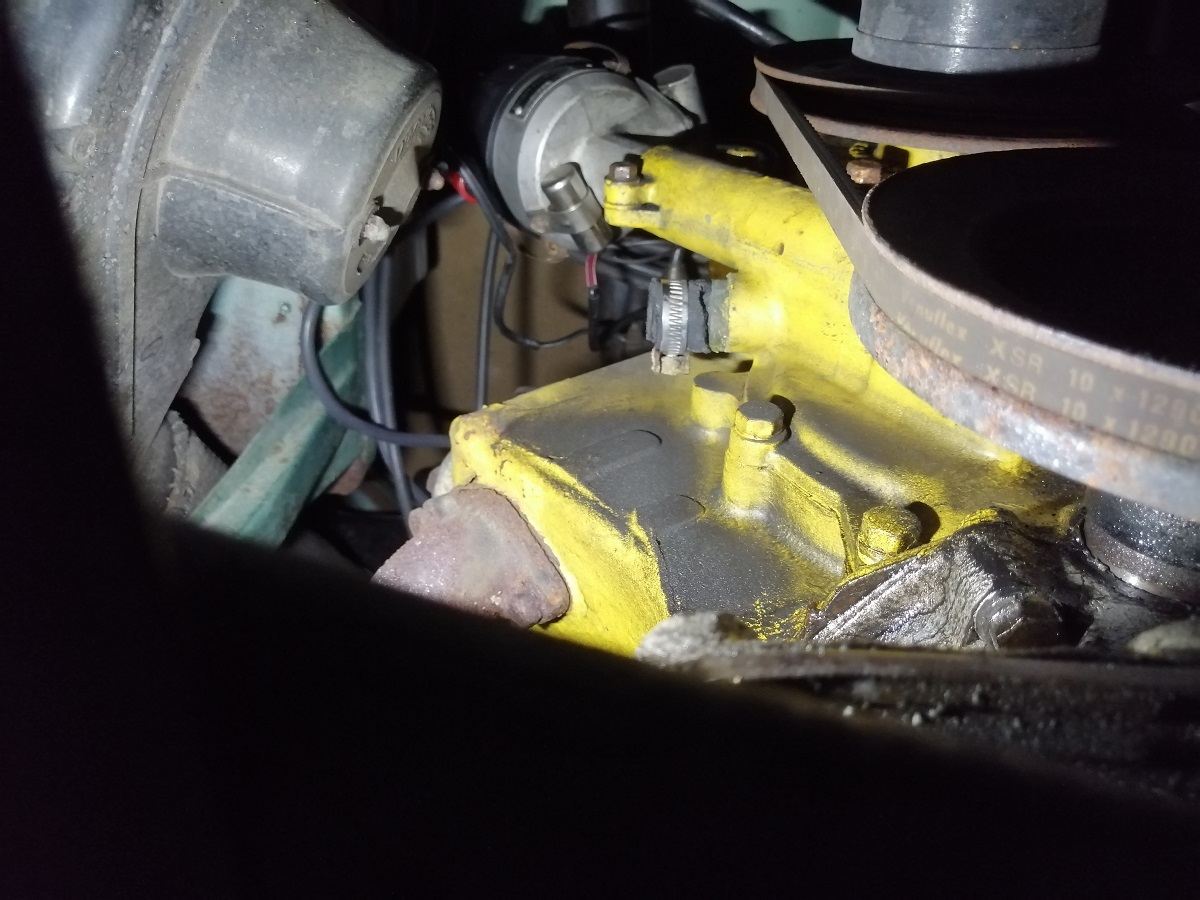

Cette apm la voiture était sur un pont j'ai un copain mécanicien. carter mal serré j'ai trouvé une durite reposant sur une des tôle de protection, un de vous pourrait il me donner des infos.je vous mets une photos.de l'endroit ou elle est normalement raccordé. merci

La durite cassée est celle de chauffage qui est connectée au carter de distribution.
Tu dois avoir un bouchon sur le raccord au carter, sinon ça pisserait l'eau !

Merci Fred pour ta réponse mais je ne vois pas ou est raccordé la durite à l'autre extrémité j'essaye de comprendre je n'ai pas de schéma ou de photos du compartiment moteur.

L'autre extrémité de la durite est raccordée au radiateur de chauffage.

Fred je regarde demain matin si un bouchon est sur le carter il manque alors une longue durite. je devrai donc vidanger le circuit de refroidissement? tu connait la longueur et le diamètre

la durite qui te manque fait 16mm int x24mm ext et environ 80cm de long, elle a une forme un peu tarabiscotée car elle passe sous le bac batterie avant de retourner au radiateur de chauffage. IL te manque peut-être aussi la durite qui va du radiateur de chauffage, sur le dessus de la culasse côté cylindres 1,2,3,4 ( côté passager ) ?

Merci PHIL, la durite de la culasse au bloc est bien présente et comme je disais à Fred je n'ai pas d'eau qui sort du carter ce n'est donc pas normal il doit y avoir un bouchon je regarderais quand j'aurai la durite pour pouvoir vidanger le circuit et regarder au bloc de chauffage.

quelle est l'itinéraire et le sens de circulation du circuit de refroidissement

L'eau chaude sort par les culasses : culasse droite (côté batterie) -> haut du radiateur et robinet et radiateur de chauffage -> bas du radiateur -> carter de distribution -> pompe à eau -> bloc
Culasse gauche -> haut de radiateur -> bas du radiateur -> carter de distribution -> pompe à eau -> bloc
