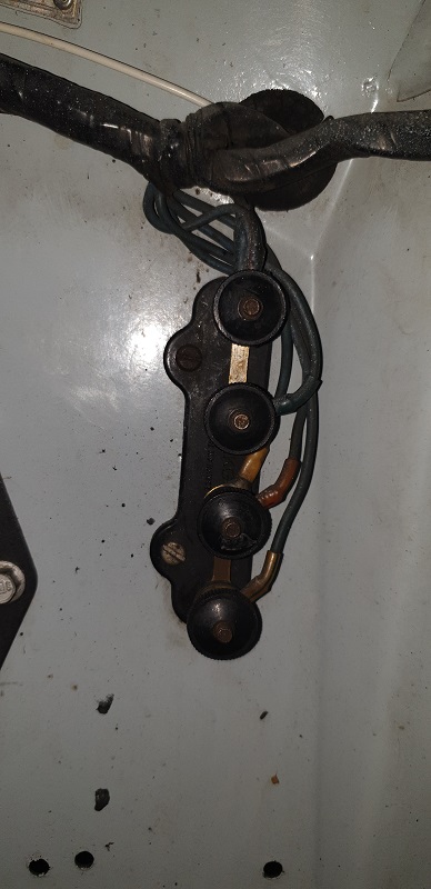

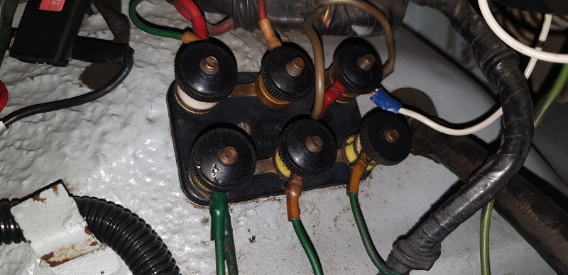

A qui correspondent -ils?
fusibles joue d'aile gauche
fusibles tablier
fusibles tablier

Re: clignotants, essuie-glace
Voir le schéma dernière page de la revue automobile
Me passer un message en MP
il y a un schéma de 50 x50 facile a lire a la documentation a commander chez Jean Paul Degout

merci pour vos conseils. tout refonctionne en attendant de nouveaux supports de fusibles.
Hello Jacques
les fusibles sur le passage de roue sont ceux des feux de route croisement, veilleuses , ceux sur la cloison pare-feu sont pour les essuie-glaces, clignos et autres.
La bonne solution est de les reprendre un à un ! :inlove:
