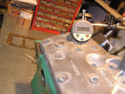

qu'en est-il des culasses N° 100017 ou des culasses n°F42A8050 (photo jointe, provenant du forum)?
dont le dessus est différent (les deux trous de fixation autour de l'entrée d'eau)?
D’après toi elles seraient toutes de Versailles?

Re: culasse
hello Pat,
les fixations sont différentes effectivement quant à la cote du plan d'appui sous tête de vis au plan du joint de culasse et donc pour monter des culasses Versailles il faut donc des vis de longueur adaptée.
Dans la mesure du possible pour les Chambord il vaut mieux monter des 111218.
