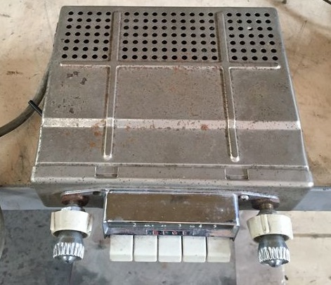

Le montage proposé d'origine en option par Simca était le Simcaradio (Licence Arel) avec ses 2 boutons de commande identiques aux boutons de tableau de bord des Vedette :
Après, beaucoup de postes d'époque peuvent se monter, pour rester dans les marques françaises :
- Arel Commodor,
- Arel Major,
- Radiomatic A3P (j'aime bien l'esthétique de celui-là),
- Radiomatic A2,
- Radiomatic MB et MC (plus bas de gamme avec boutons plastiques),
- Grandin (qui fabrique aussi les Radiomatic sous licence GM).

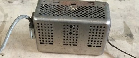

Ces autoradios sont des postes à lampes avec le récepteur fixé sur le tableau de bord et un boitier alimentation séparé, donc l'un ne va pas sans l'autre si tu cherches un poste fonctionnel.

on trouve quand même des auto radios qui fonctionnent mais pas tout seuls
faut planquer le grille-pain qui va avec sous le tableau de bord
