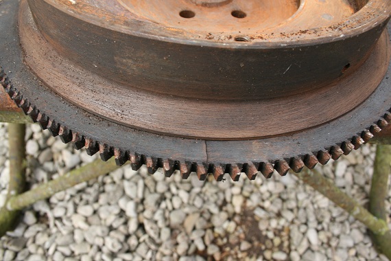

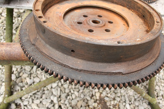

j'ai fait l'état des lieux des deux moteurs 6v pour une éventuelle transformation en 12v
pour un des blocs ce sera l'échange pur et simple avec quelqu'un qui se trouve dans la situation inverse
pourquoi faire compliqué quand on peut faire simple...
l'autre me laisse perplexe...
les démarreurs 6v ont l'air voraces avec les dents du volant moteur
c'est sans doute pour ça qu'on peut changer la couronne
tous mes volants moteur ont ce qui ressemble à une fêlure
mais qui semblerait être une marque de fonderie???
par contre je crois que celui-ci est mort
à suivre...
Re: 6 ou 12v
Vu d'ici ça ressemble fort à une fêlure :(
La pose de la couronne s'effectue normalement à chaud (passage d'un ressaut), peut-être le résultat d'une tentative de démontage à froid ? 8/
A noter que sur les modèles 55/56 le biseau des dentures est orienté vers l'arrière, à partir de 57 vers l'avant.
