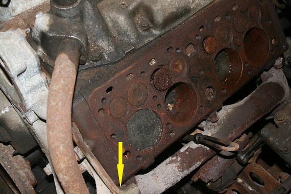

une des bougies semblant "soudée" à la culasse j'ai donc déposé celle-ci...

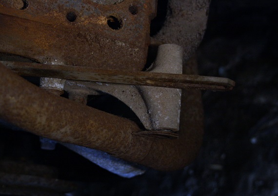

un "détail" sur la photo m'a fait revenir sur le sujet 6 ou 12v
c'est bien un support 6v qu'on devine...alors que la voiture est en 12v, démarreur compris!
va falloir aller noter le n°moteur mais faut que je retrouve mes bottes en caoutchouc...
j'ai cherché longtemps l'explication des entretoises pour fixer,tant bien que mal, la dynamo 12v sur son support alu
...ça bidouillait déjà à l'époque???

quelle vie a t'elle menée avant 1987?
le moteur est en 12v, carter intermédiaire compris(démarreur 12v)
mais avec ce support dynamo qui elle aussi était en 12v

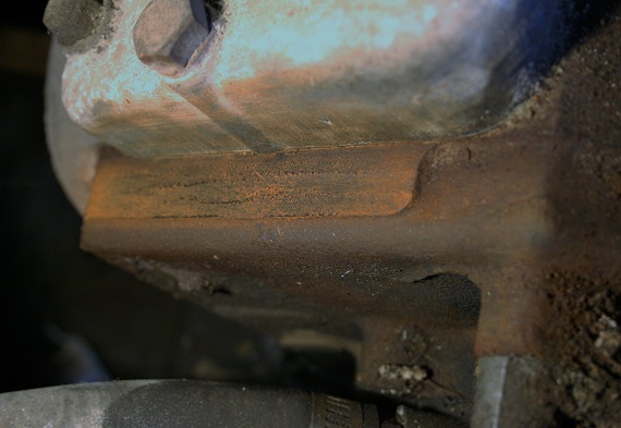

J'ai aussi un bloc avec le numéro moteur effacé, il a été reconditionné par Simca Poissy et il y a à la place du numéro de série une plaque riveté sur le bloc à l'arrière du bloc à coté du numéro de fonderie, c'est peut être le cas du tien :
Re: 6 ou 12v
merci
j'ai plus qu'a me transformer en spéléo
le n° ne "semble" pas avoir été effacé son emplacement à l'air "brut de fonderie"
on verra ça a la "lumière du jour
