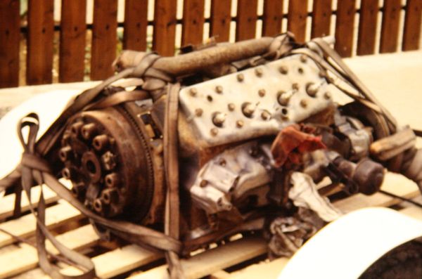

Ce qu'il y a sur la remorque? un bloc de fonte avec 8 trous dedans et deux couvercles en alu.
On y vient au V8!

Restait à la faire livrer (moteur dans le coffre), j'attendais à l'heure convenue quand j'aperçu la Marly qui avait été "jetée" sans prévenir sur le parking extérieur :rougefaché: :rougefaché: :rougefaché: ...
«dépannage 24/24 bonjour?»
Bilan dans le garage: effectivement ya un moteur dans le coffre... :bom: :bom: :bom:

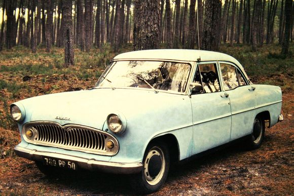

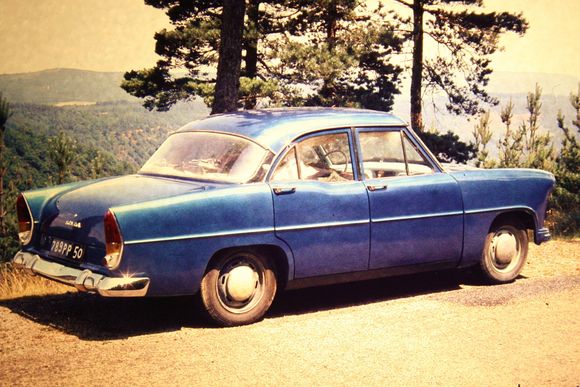

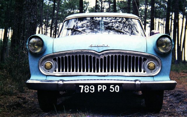

je lui ai fait subir un lifting de voiture volée...
avant...
011bf (3).jpg (72.05 Kio) Consulté 14523 fois
aprés...
le bleu c'est parce que le carrossier local n'avait que ça, en plus c'est une référence renault...
c'était une SC , clés de joint de pare brise fines en alu(?), montants de lunette ar peints
calandre en alu et clignotants en plastique

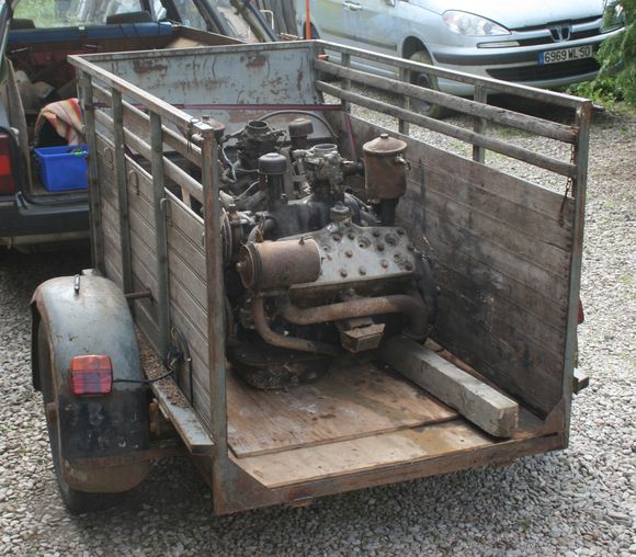

en apéro...
après la remorque V8 "incliné"
la bétaillère W16 "69"
le "bug" c'est que ce sont deux "6V"...
à moins que...?en les mettant bout à bout... :shock:
