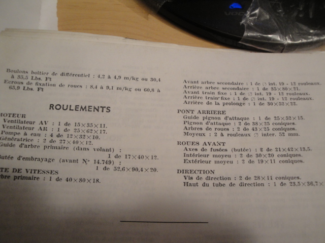

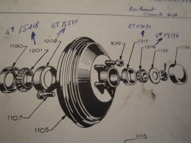

Re: Roulements de Vedette
Du catalogue des pièces Ford d'un ancien agent
