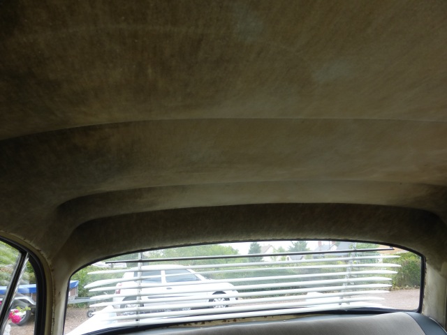

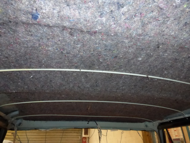

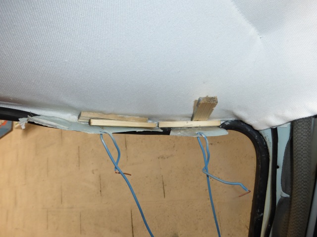

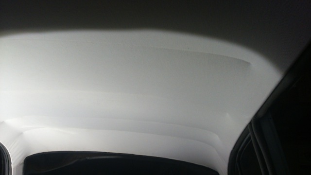

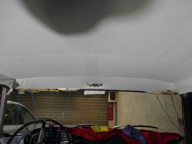

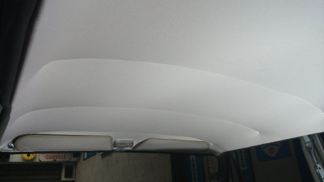

Restauration est un grand mot la voiture est globalement en bon état , pour l'instant j'ai entrepris le remplacement , des galons de portes , et du ciel de toit et la ce n'était pas du luxe :D
A suivre :cheese:

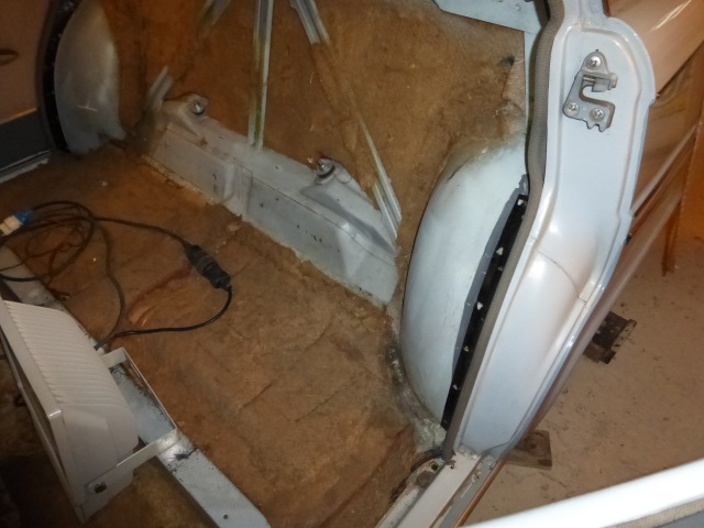

Poursuite des soins cosmétiques pour la Chambord , pose de nouveaux tapis de sol , ce n'était pas du luxe les anciens étaient usés jusqu'a la corde :)
Re: Restauration Chambord 61

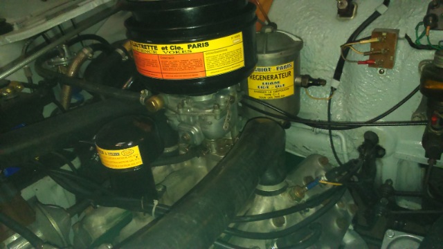

Cela fait tout de suite mieux dans le compartiment moteur , avec des autocollants neufs :wink:

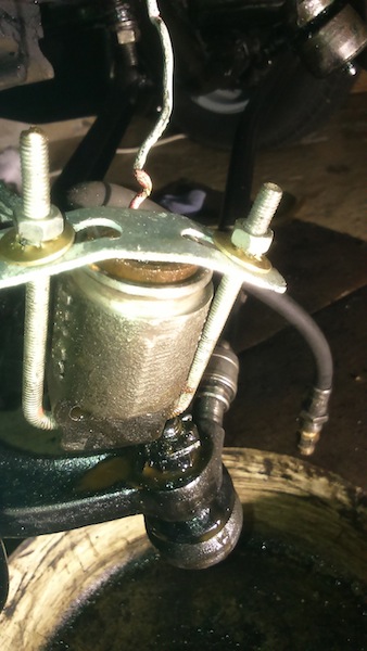

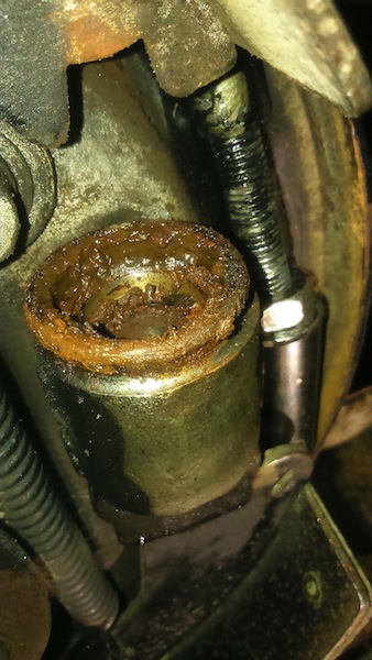

Un coup d'oeil du côté des freins , pas jojo les cylindres , mais pas de fuite , ni grippés :(
Méthode pour sortir le piston , avec un système de retenue , ça pousse fort la plaque c'est tordue :)

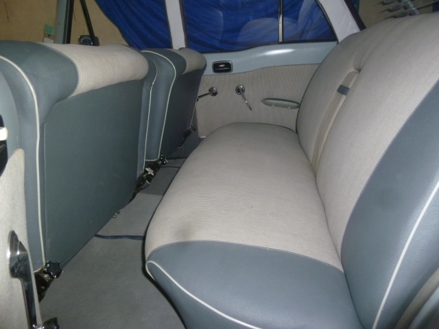

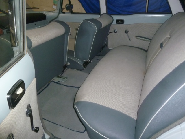

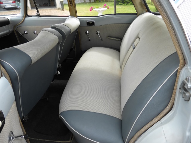

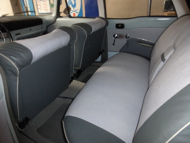

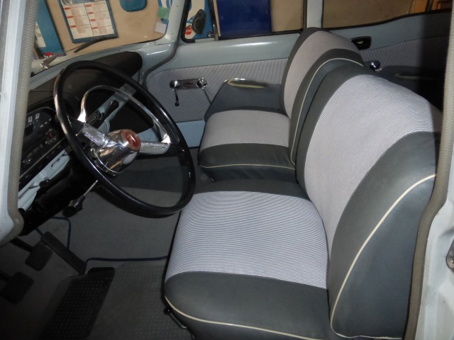

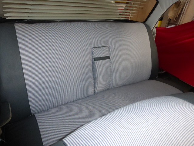

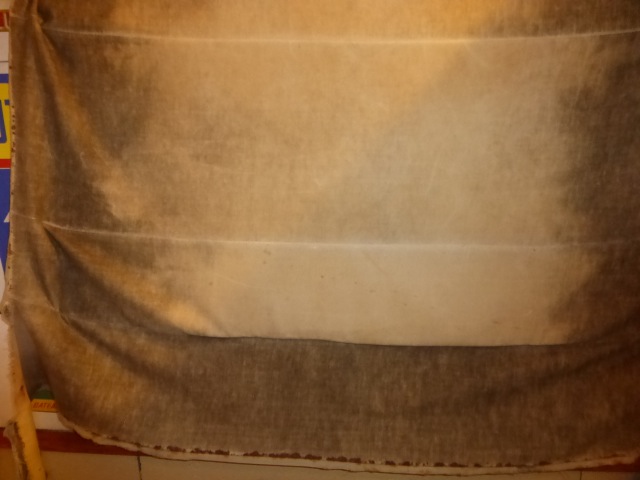

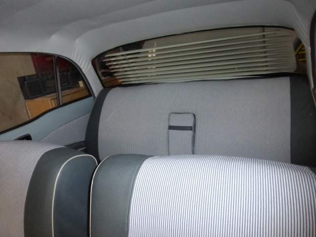

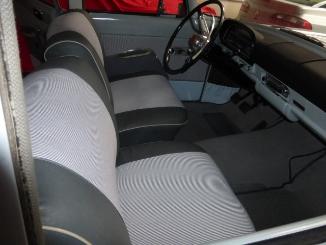

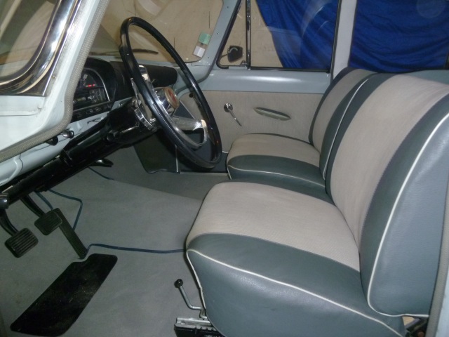

Suite des travaux cosmétiques , consistant en la rénovation de la sellerie
J'ai pris le parti de conserver le skaï d'origine , et de ne changer que le tissu , de rayé gris a la base , il est maintenant bleu clair , et je trouve que cela ne dépare pas trop avec l'origine .
Par contre j'ai pris quelques libertés avec le millésime pour les habillages de portes , mais cela reste réversible car j'ai toujours les panneaux et du tissu :wink:
Avant
Après
