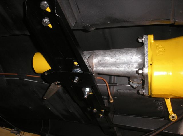

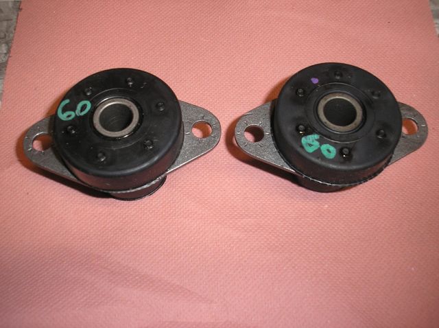

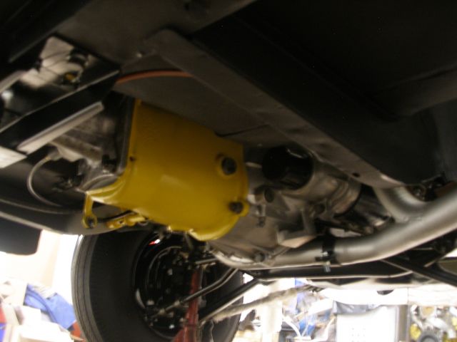

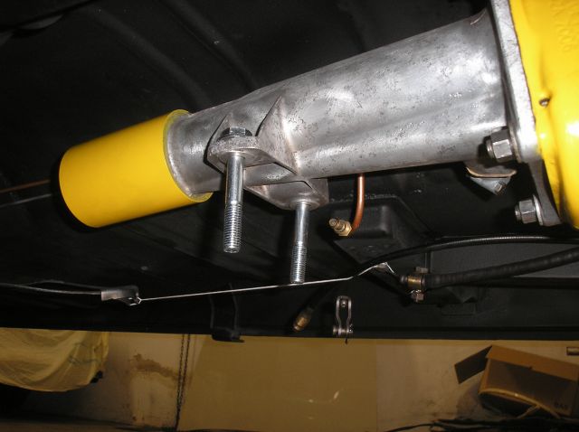

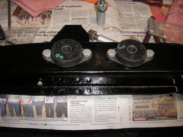

Une fois la boite assemblée, montage de la traverse arrière avec ses silent blocs (neufs neufs ceux-là)
Et un bon exercice de musculation pour remonter le tout et le visser sur les supports de plancher :wink:

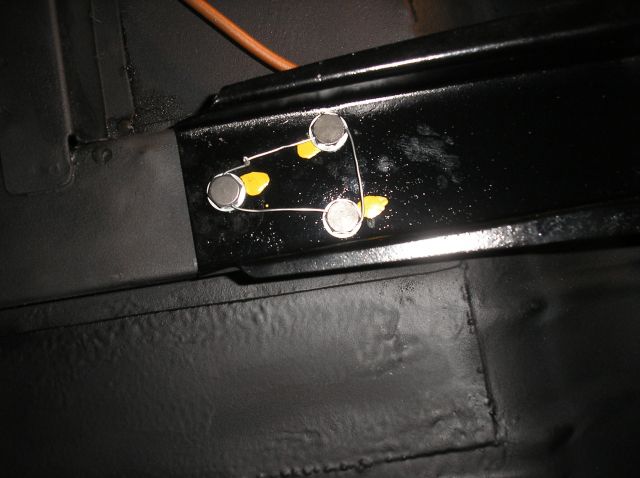

Et freinage des vis au fil de fer, j'ai refait les touches de peintures jaune qui étaient présentes et qui devaient indiquer que le serrage des vis avait été fait.

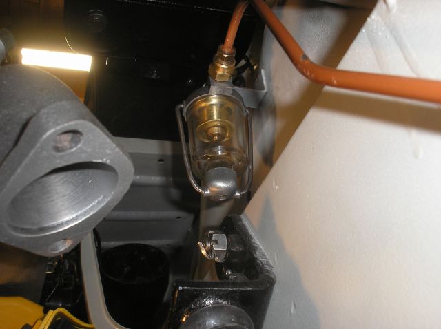

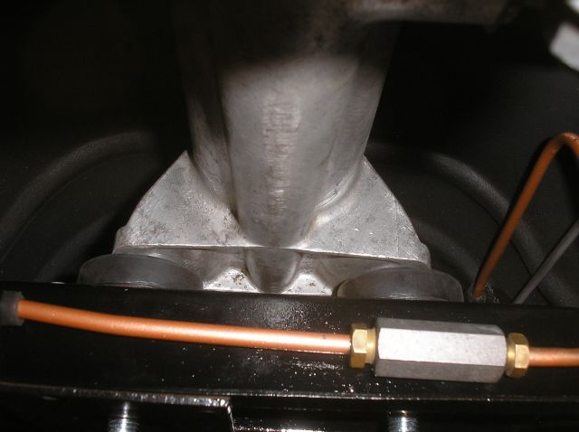

Montage de la canalisation d'essence avant et du raccord sur la traverse

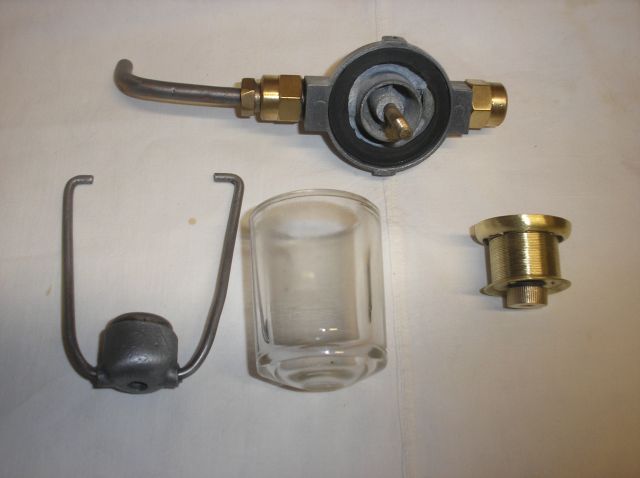

Montage du filtre à essence à lamelles Zenith type L

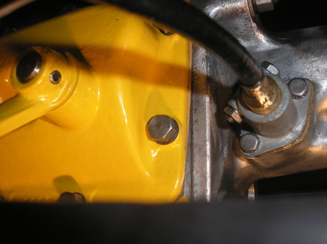

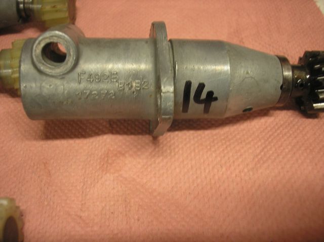

Et du pignon de commande de compteur, encore de type F492E donc identique aux première Ford Vedette 49 et raccord au câble de compteur

C'est quoi le "serrage des vis au fil de fer" ??? :triste1:
Messages : 452
FREINAGE au fil de fer :hehe:
Messages : 3763
Oui Domy, freinage des vis au fil de fer...
Il n'y a pas de rondelle frein pour les 6 vis qui fixent la traverse de boite à la caisse, donc les têtes des 3 vis sont percées et freinées entres elles par un fil de fer...
Comme sur les Bugatti :roll:
Messages : 452
tout à fait Fred, je connais bien le principe pour le trouver très souvent sur les anciennes bécanes, notamment au niveau de l'embrayage
Messages : 710
Bonjour Pierre and Co ...
méthode aussi très utilisée en aéronautique autrefois ( encore aujourd'hui en aviation légère ), mais qui maintenant n'est plus au goût du jour depuis l'apparition des autres techniques de freinage, ainsi que le développement des méthodes de serrage au couple et à l'angle.
Je trouve cela étonnant que malgré les 6 vis il n'y a pas de jeu qui se crée au niveau du filetage/plancher avec toutes les vibrations qu'il doit y avoir avec la boîte de vitesse..
vedette51
Messages : 141
Message par vedette51 »
Si toutefois il y avais un léger desserrage du au vibrations , ça n'irait vraiment pas loin , le fil de fer l'en empêcherait .
Messages : 3763
Oui, c'est sûr ... le freinage par fil de fer (traverse de boite et sangles de réservoir) a été remplacé par des rondelles éventail à partir des modèles 57.

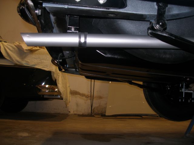

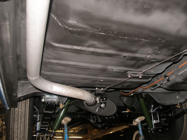

Montage de la ligne d'échappement
Le silencieux de refabrication n'est pas exactement conforme à l'origine, il a fallut que je rallonge le tube de sortie.
Le dessous est bientôt finit ;) Tu penses avoir fini pour quelle date ? En tout cas, cela avance vite et bien :super:
vedette51
Messages : 141
Je vois que ta tubulure d'échappement est peinte .
Que mets tu comme traitement dessus ??
Messages : 3763
Pareil que pour les collecteurs d'échappement, peinture haute-température Auto K, ça tient bien mais il faut en appliquer juste une fine couche et la faire chauffer une fois qu'elle est sèche au toucher. Si on charge trop, elle s'écaille.
