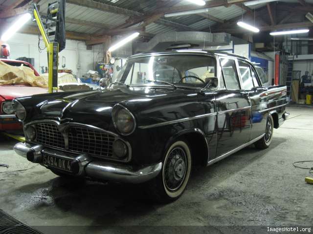

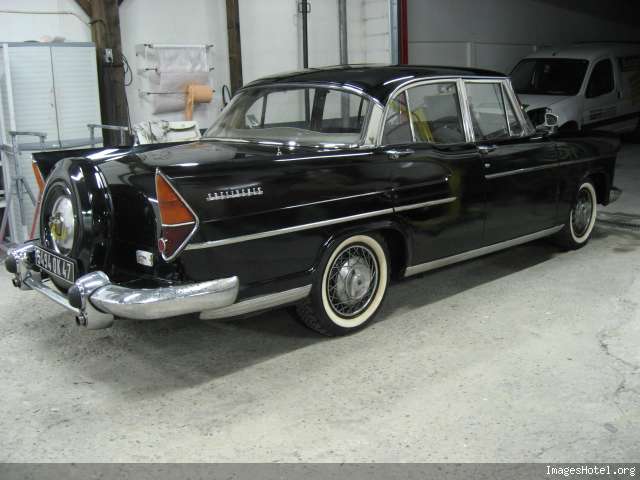

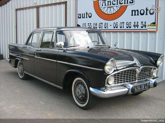

Tiens Fred pour me faire pardonner de t'avoir mis en péril (jaune :lol: :lol: ), voici les seules photos "d'avant", évidemment belle de loin mais loin d'être belle) :cry:
Dernière modification par l.onillon le sam. août 23, 2008 6:50 pm, modifié 1 fois.
Ahhhhh Voilà on voit mieux maintenant, t'aurais du commencer par le début... Tout le monde en profite comme ca...
Effectivement, elle présentait bien sur photos...
Elle est de quelle année, parceque les feux arrière sont de Chambord 61 on dirait, avec transparent orange en haut et rouges en bas...
Les sièges quadrillés de cette facon font assez bizarres, je crois que les sièges étaient effectivement piqués d'un quadrillage, mais peut etre pas tt à fait comme ça..
Ce qui est bien avec les Présidence, c'est que tu peux avoir 3 roues de secours, 2 dans les ailes arrières et 1 dans le Continental kit...
En tous cas merci pour ces photos :wink:

Bien vu Fred pour les feux :shock: , ne t'inquiètes pas, le tir va être rectifié, d'ailleurs le 1er montage était plus logique avec feux de recul orange en bas. Pour les sièges, idem, ils ont été refaits mais pas dans l'esprit. Effectivement, la partie centrale des dossiers et assises étaient quadrillés en velours frappé (rangées de 3 carreaux seulement) le pourtour étant gris uni. Je ne pense pas retrouver le tissu central, mais j'ai vu une Présidence avec tissu central de Tagora pas mal du tout. Les moquettes doivent etre noires, les embouts de clignotants et levier de vitesse et volant imitation écaille, introuvable! Il n'y a pas de poignées de maintien à l'arrière, je ne sais si c'est normal et je ne trouve pas de bouche de désembuage de la lunette ar, peut-être qu'il n'y en avait pas sur les premières. Sur ma précédente avec séparation chauffeur, je crois qu'il y en avait une, ou alors c'était monté uniquement sur celles-ci. Si tu vois autre chose tu peux me le signaler (mise à part bien sûr les fameux feux de recul ajoutés :roll: La radio n'est pas un simca radiomatic arel mais un Cristal-Grandin d'époque qui ne dépareille pas du tout , est-ce que certaines étaient montées comme çà d'origine? sur ma précédente j'avais un simca radiomatic à tête chercheuse de stations automatiques, SVP :!: J'ai effectivement 3 roues de secours, mais je n'en mettrai peut-être pas dans le cache roue, c'est lourd à manoeuvrer
