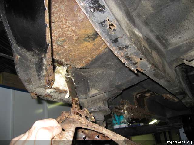

Pour Fred et Patrick ; il est évident qu'il faut dès le départ mettre tous les atouts de son côté car même en le faisant, on peut avoir des couacs, donc ne pas hésiter à perdre du temps pour ne pas avoir à y revenir. On a restauré une Ferrari 365 il y a un an , et par souci d'économie, le client n'a pas voulu qu'on aille jusquà la tôle sur la partie arrière, moralité il faut refaire et çà lui coûte deux fois et demi plus cher, donc toute la partie tôlerie y compris pavillon va se retrouver à poil
J'essaie d'éviter au maximum le sablage, car çà attaque trop la tôle, bien que maintenant, il existe des procédés plus doux ; mais pour les ailes avant et les portes je pense que je le ferais pour bien délimiter rouille et choucroûte...... Pour les joues d'ailes, on a décapé tout simplement à la brosse métallique sur perceuse, il n'y avait pas de rouille, la tôle était bien conservée ........ par la graisse, je n'en dirais pas autant des tôles d'auvent, des bas de caisse, on a eu des surprises ce matin, pas mal de bouts de tôle à reconstituer, je mettrai 2 ou 3 photos Loïc

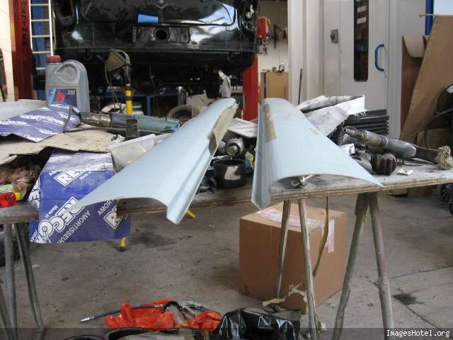

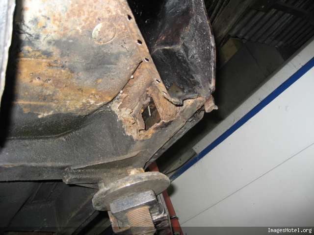

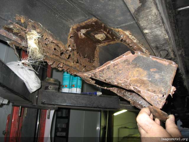

Bon eh bien on a dépointé quelques renforts. On va pouvoir faire refaire des U une tôle de renfort et les 4 petits renforts, j'ai déja les bas de caisse. Du pain sur la planche quoi. Si j'avais des saucisses, ce serait cool parce qu'on a retiré des kilos de choucroûte. Loïc

Plus sérieusement, elle a l'air bien attaquée ta Présidence, et bien maquillée aussi... pour un achat auprès d'un pro !!!!
Ce qui me fait flipper, c'est quand vous (toi et Patrick) déposez des renforts etc, de voir l'état à l'intérieur desdits renforts....
La tôle était sans protection et donc ca rouille...
Question bête pour les pros... quand vous ressoudez une tôle neuve, comment la protéger pour que le traitement résiste à la chaleur dégagée par la soudure ???

Oui elle était dans le 87, plusieurs personnes du coin la connaissent et savent qu'elle a été plus ou moins bidouillée par l'ancien propriétaire qui l'a eu pendant 20 ans, mais c'est un mal pour un bien car si rien n'avait été fait, elle serait bien plus malade ; la choucroûte ayant privé d'oxygène la rouille, celle-ci ne s'est pas étendue ; maintenant, il est grand temps de refaire tout çà dans les règles de l'art et de la remettre dans sa config d'origine. Loïc
