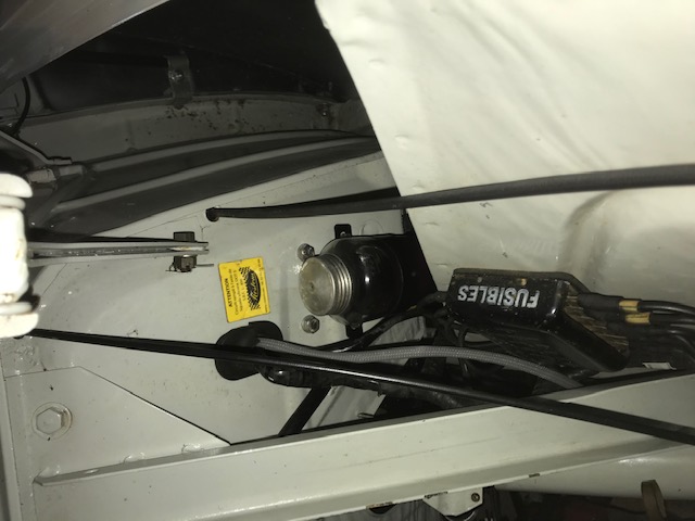

Si il s'agit bien du câble de commande du chauffage qui plonge en dessous, on peut supposer que le robinet s'y trouve !?!
Messages : 3785
Et sur les Vedettes ce ne sont pas les mêmes qui étaient montés ?
Je ne sais pas mais à mon avis non, le maître-cylindre des Ford Vedette étant sous le plancher... :roll:
Si quelqu'un peut confirmer ? Gilbert avec sa Vendôme ? :siffle:

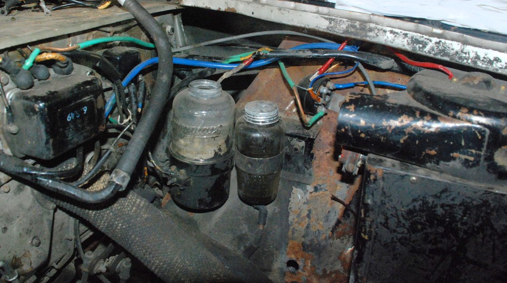

C'est pas une vedette, sur ma comète de 53, bocal en verre à côté du lave glace
bocal LG+liquid frein-1024x1024.JPG (175.82 Kio) Consulté 3477 fois
Messages : 3785
Oui, Nivoclair comme sur les 203, je pense que pour les Vedette ce sont les mêmes.
Et bien voilà, quand on m'explique longtemps, je comprend vite :hehe:
Donc mon bocal est en verre :ange:

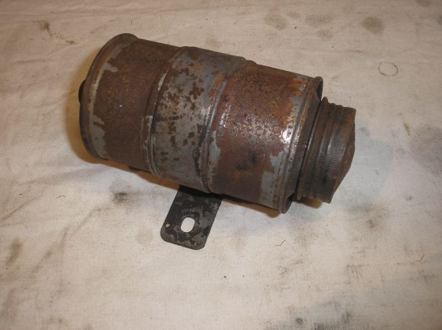

Je suppose que ceux qui sont en tôle sont similaires à ceux que j'ai trouvé c'est à dire plus haut que celui que j'ai refait ?
Oui presque le double
Eh oui, le bocal de la Traction devait être produit par un fournisseur automobile puisque celui des premières 203 était de la même taille et visiblement celui des premières Vedette également :) .
Les bocaux en tôle avait un inconvénient majeur, il faillait l'ouvrir pour voir s'il y avait encore du liquide de frein :frime:

Ceux montés sur le coupé 50 et la 203 sont comme celui là je suppose
Le vendeur m'a dit que c'était monté sur une Juvaquatre...
Outre le fait qu'effectivement, ce n'est pas pratique pour vérifier le niveau, l'autre inconvénient est que la tôle, ça rouille !
Mais bon, il y avait un bocal en tôle d'origine, donc je vais refaire pareil !
Pour le moment, j'ai un bocal en verre, mais je vais monter le bocal en tôle quand j'aurais reçu mes rondelles en cuivre neuves...
Pas évidentes à trouver avec leurs dimensions un peu bizarres :roll:

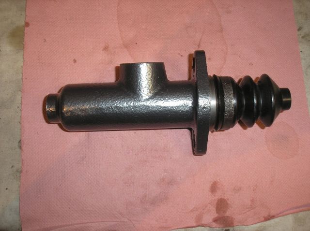

Je vais aussi monter un maître cylindre de 1 pouce, pour l'instant, j'ai un 22mm que j'avais en stock :wink:

J'ai reçu mon maître cylindre de 1 pouce et mes rondelles cuivre, je vais pouvoir m'attaquer à ça...
Peinture au plus proche de la couleur du maître-cylindre d'origine (un genre de gris foncé métallisé)...
