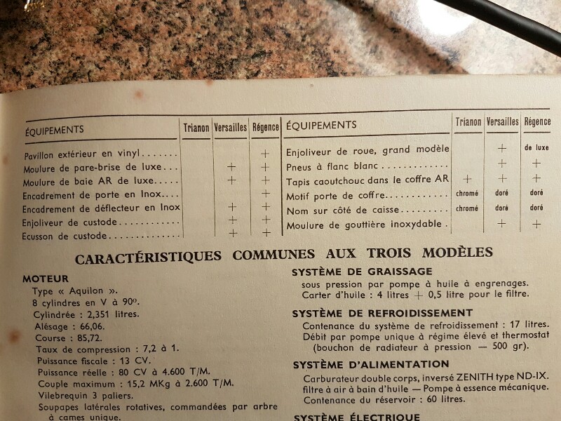

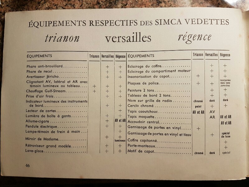

Eh dis donc le Charles, je croyais que tu voulais respecter l'origine ? Alors oublie le pot d'échappement sur le côté. Flancs blancs, enjoliveurs de custode et joncs de pare brise pas d'origine d'après mes divers documents Simca. Joncs de PB seulement en 57.
La peinture c'est un bleu valencia. Attention pour la peinture, la mise à la teinte n'est pas facile avec certaines marques (comme maxmeyer) Prends plutôt Glasurit qui a un département classique ou RM. Au spectrophotomètre il ne devrait pas y avoir de problème. De toutes façons, çà n'a pas d'importance pour une complète

Pour les modèles 55
Il est d'ailleurs amusant de voir le toit en vinyle sur les Régence, car aucune n'est sortie avec.

Es que tu m’autorise à télécharger t'es documents poster ? :]
Il y a juste c'est deux/ trois chose qui ne sont pas impossible à remettre d'origine ,
un échappement c'est rien , de tout façon le mien est pourri de chez pourri ( je l'es garder comme gabarit ;) ) surtout que la sortie sur le coté ne sera pas apparente ::d , des pneus à flanc blanc ça ce fessait à l'époque non ? :) et puis le jonc chromé c'est sympa ça ne jure pas quand même mit à par toi personne d'autre le sais que ça n’existais pas encore en 55 :langue2: et puis pleur pas , je lui met grâce a un membre du club super sympa des jolie custode d'origine :)

Les chromes de custode ne sont pas d'origine mais tu peux les mettre. Si tu regrettes pour 2 tons, c'est pas grave, il n'y a que le toit à repeindre (çà se faisait beaucoup à l'époque) Les flancs blancs, c'est bien
Dernière modification par l.onillon le mer. janv. 18, 2017 9:27 pm, modifié 1 fois.
Les chromes de custode ne sont pas d'origine mais tu peux les mettre. Si tu regrettes pour 2 tons, c'est pas grave, tu peux repeindre le toit plus tard (çà se faisait beaucoup à l'époque) Les flancs blancs, c'est bien. Pour les chromes de baie de PB tu n'as pas trop le choix, je crois qu'on ne trouve en neuf que des joints de Versailles et Chambord
Enfin, bien sûr que tu peux télécharger les documents ils sont là pour çà .

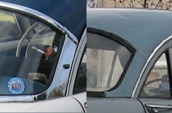

bonsoir,
qu'est ce que tu entends par jonc chromé au niveau du pare-brise?
ça?
53261218 (2).jpg (29.77 Kio) Consulté 8924 fois
ou ça?
55373379 (2)f.jpg (30.94 Kio) Consulté 8924 fois
et, au niveau du montant de lunette arrière,
53261273 (2)f.jpg (44.57 Kio) Consulté 8924 fois
"l'enjoliveur" en tôle repose sur le joint,
celui en inox est embouti de façon à enserrer la moulure large
en plus, il me semble que le mot "custode" désigne la vitre arrière
me trompje?
