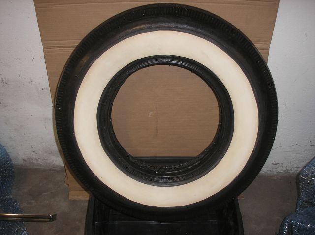

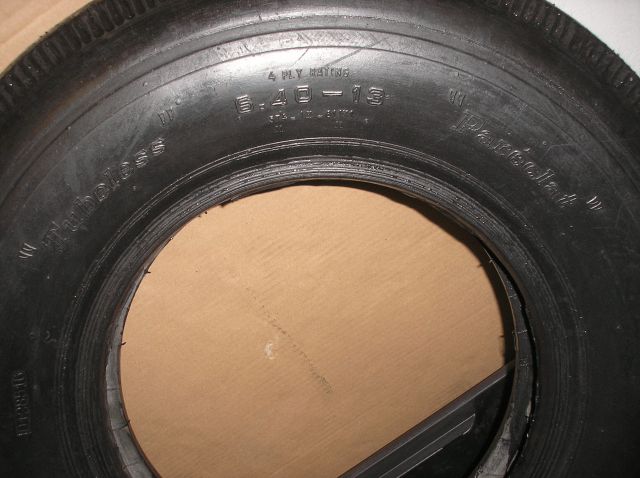

La bonne affaire de la semaine, un Kléber-Colombes Paréclat réchappé à neuf, ça fera une bonne roue de secours :wink:
vedette51
Messages : 141
Message par vedette51 »
Pour les 4 autres , tu mets du neuf je présume ?? tu prends quoi comme modèles ? tu as déjà choisi ?
Messages : 3766
Oui, je mets du neuf pour les autres.
En 13 pouces à flanc blanc, y'a pas le choix, y'a que les BF Goodrich Silvertown...
C'est du diagonal, mais ils sont beaux et la tenue de route est bonne, j'ai les mêmes sur les autres...

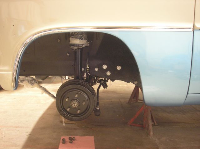

Fred, avec la pose des premières baguettes, ta voiture est magnifique :super: :coeur: :super:
Messages : 3766
Guy, le chauffeur roule peinard, donc pas de problème !

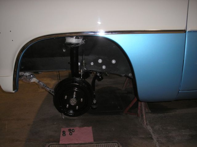

Merci Pierre, aller encore une pour te faire plaisir :wink:

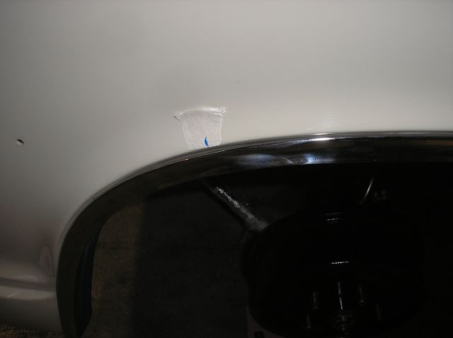

Pour celle là, ça a été un peu plus compliqué à poser, il a fallut que je perce un trou supplémentaire pour qu'elle plaque bien contre la moulure de l'aile, la baguette étant légèrement déformée.
Mais tout est rentré dans l'ordre :wink:
Messages : 1875
Fred,
au lieu de percer, si tu avais mis du double face professionnel, ça n'aurait pas fait l'affaire ?
Messages : 3766
Les baguettes ne sont pas en plastique Pierre, elles sont en laiton chromé et il faut de la force pour les faire plaquer.
Je l'ai fixé une première fois, repéré l'endroit où elle ne plaquait pas bien, redémonté, percé et rajouté une vis-plaquette.
C'est invisible et efficace.

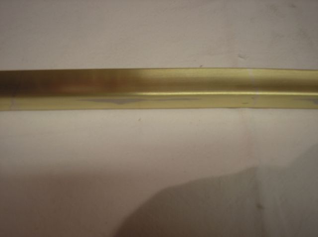

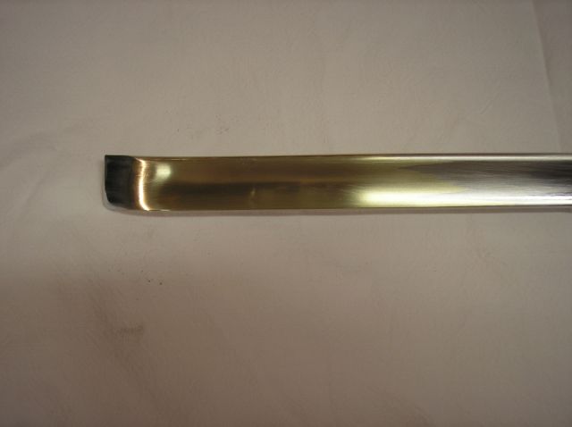

Puisqu'on est dans les baguettes, il a fallut en réparer...

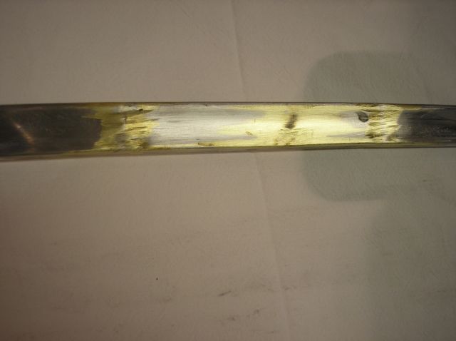

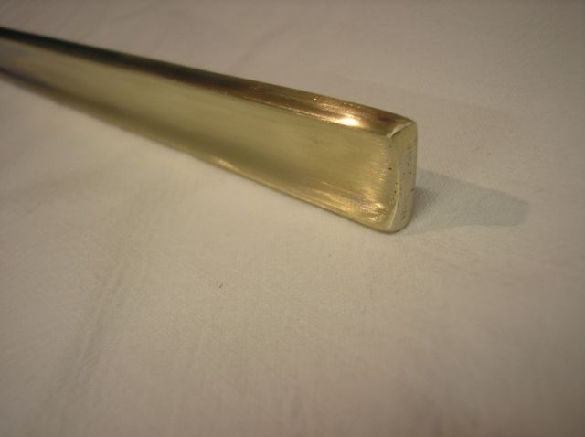

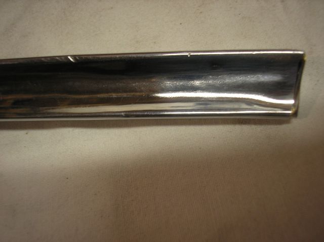

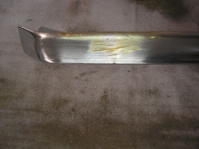

Celle de la porte avant gauche, le dessus était écrasé contre l'aile, donc il a fallut recharger en laiton
Après un bon moment de ponçage à la main, on ne voit plus rien

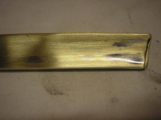

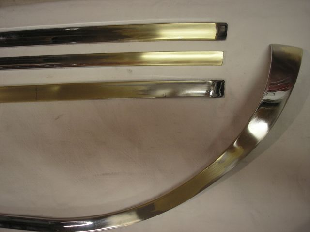

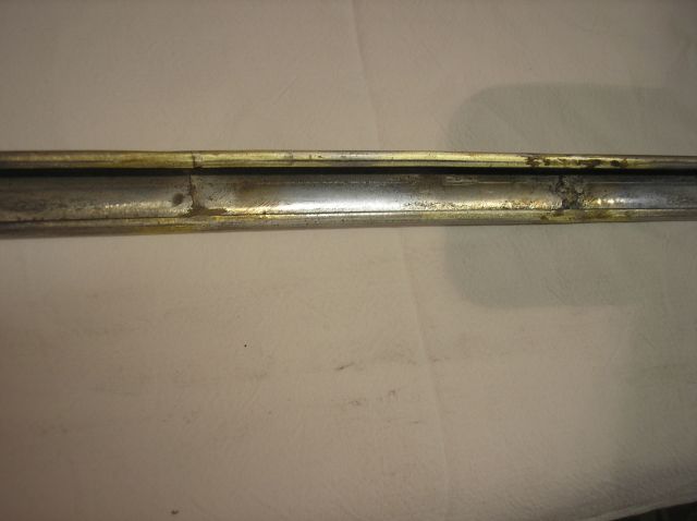

Celle supérieure d'aile arrière, en fait j'avais 2 baguettes droites, donc il a fallut transformer une baguette droite en baguette gauche, en plus elle avait un choc
Après brasure et ponçage

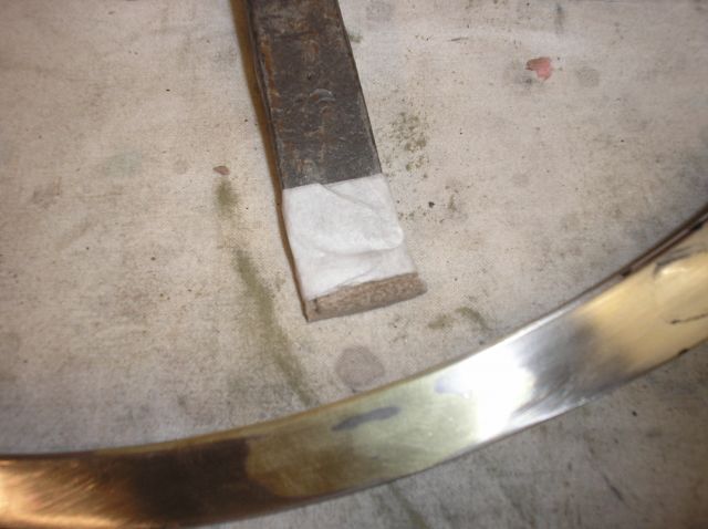

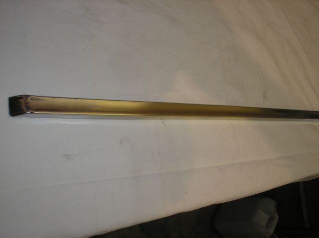

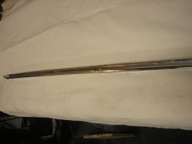

Celle de porte avant droite, qui était complétement courbée, il a fallut que je la coupe en 3 parties pour pouvoir la redresser, brasure laiton en bord à bord dans une forme pour qu'elle soit bien droite

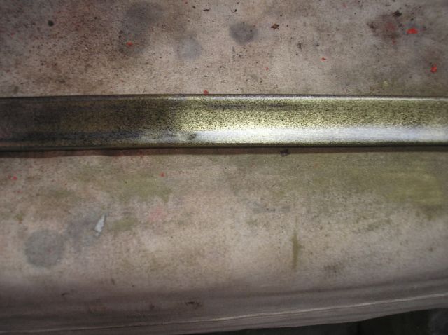

Comme en carrosserie, guide de ponçage
Après pas mal de ponçage, on ne voit plus rien de la réparation

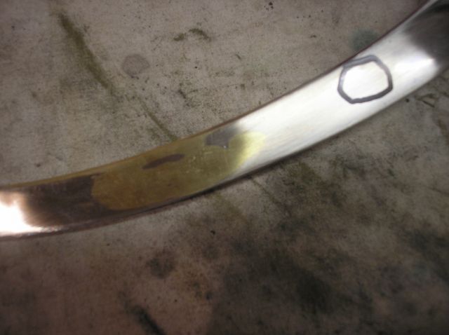

Plus la baguette supérieure de porte arrière droite qui avait quelques traces de chocs, redressage et ponçage.
J'ai utilisé un burin à bout arrondi gainé de cuir pour pouvoir repousser les enfoncements des baguettes afin de pouvoir frapper assez fort sans laisser de traces, contre une forme en caoutchouc dur.
Ca m'a occupé pendant un bon moment ! :wink:
