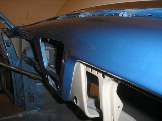

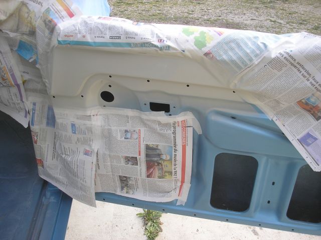

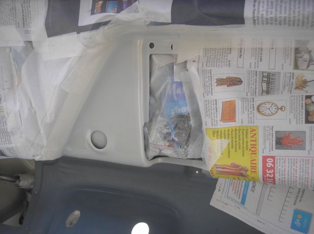

Par contre, mauvaise surprise au retour de la peinture, la peinture crème que j'avais faite sur le tableau de bord était craquelée par endroits.
Je ne sais pas si c'est à cause de la chaleur de la cabine ??
Donc il a fallut que je reponçe et repeigne par endroits

C'est pas grave, mais ça fait refaire du boulot qui avait déjà été fait, c'est rentré dans l'ordre :wink:

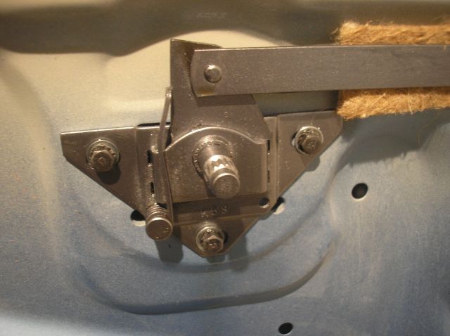

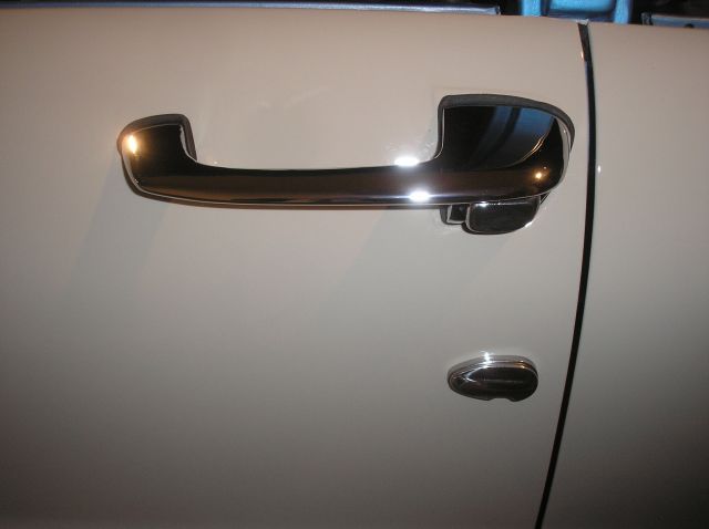

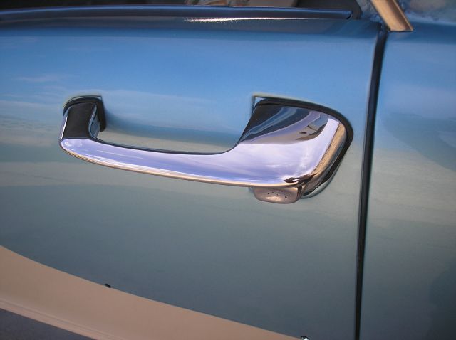

Je me suis fait plaisir, remontage des mécanismes et des poignées de portes
Ca lui va à merveille :D

put..n c'est beau. :super:
veuillez me pardonner l'expression :oops:
Put...n t'as raison :shock:
Pareil :mrgreen:
Messages : 3785
Put...n c'est vrai que c'est beau quand c'est neuf ! je vais pas dire le contraire ! :mrgreen:

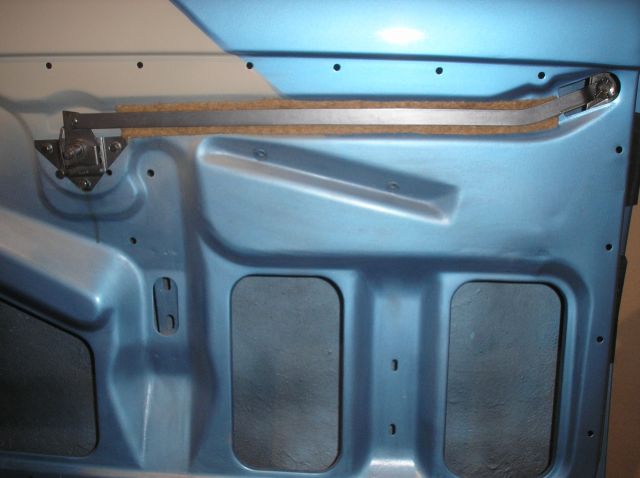

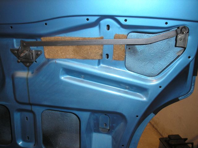

Je continue, remontage des mécanismes d'ouverture des portes, avec la visserie d'origine :wink:

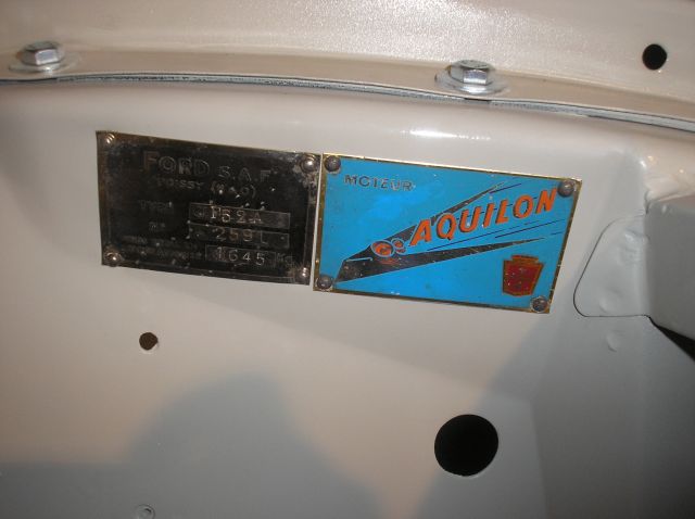

Et repose de la plaque constructeur
Elle est marrante la plaque constructeur Aquilon Poissy (si c'est comme je pense le monogramme rouge est l'insigne de PY) :shock: Tu peux nous faire un gros plan s'il te plait ? On dirait plus une plaque publicitaire :roll:

Effectivement elle est curieuse (et jolie) la plaque "Aquilon" :modo: . Elle n'était que sur les Ford ? Elle était également sur les Vedette ?

Oui, ça fait plutôt une plaque de publicité mais c'est joli. Les Vendôme ont la même avec moteur Mistral pour le 22cv.
Ces plaques moteur Aquilon sont posées sur les Ford et les premières Simca.
Oui il y a le petit écusson de Poissy, j'essaierai de faire un gros plan :wink:
