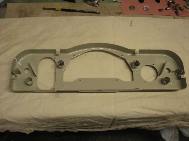

Merci Pascal, je porte une attention particulière au combiné, par expérience, j'ai eu pas mal de problèmes avec celui de la Versailles, donc celui là, je le fignole, histoire de ne pas avoir à y revenir dessus, ce n'est pas agréable à redémonter une fois que tout est fini.
Je continue, assemblage du combiné

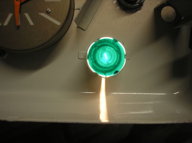

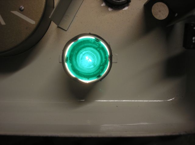

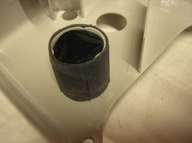

Etant donné que l'éclairage du combiné est assez peu visible la journée, j'ai eu l'idée lumineuse :roll: d'équiper les supports de témoins de petites chaussettes en caoutchouc (de la chambre à air de vélo tout bêtement) afin d'éviter les fuites d'éclairage

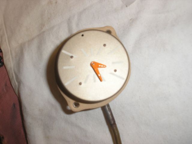

La montre fonctionne, je l'ai testé pendant 2 jours et réglée

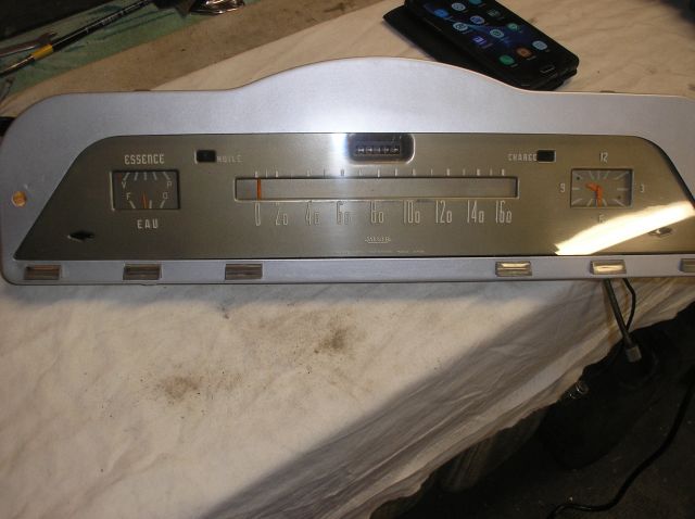

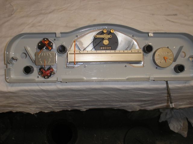

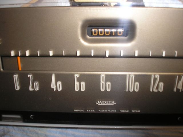

Le combiné assemblé avec le compteur, les jauges et la montre

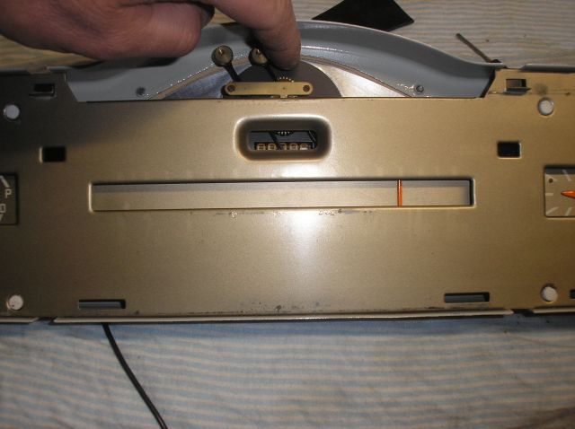

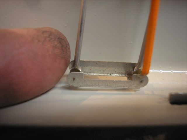

Il faut bien faire attention que les bras de l'aiguille ne frottent pas sur le cache et que sa course soit bien libre, ça passe pas loin du bas du combiné
Repose du faisceau du combiné et contrôle, c'est joli avec l'éclairage
Sans chaussette
Avec chaussette

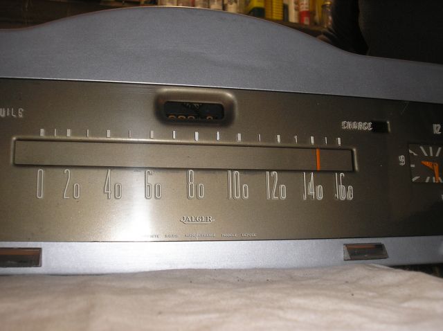

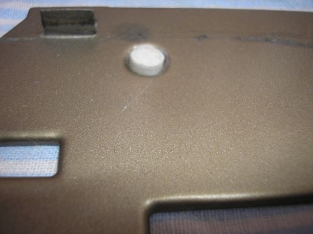

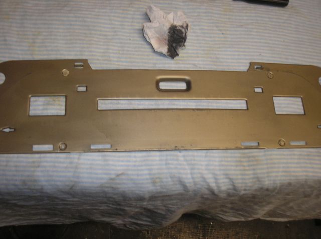

Décrassage du cache avant, il y a quelques marques, mais je tiens à garder la peinture d'origine, et au final avec les inscriptions, ça ne se verra presque pas.
Passage au polish pour décrasser et retrouver la couleur d'origine

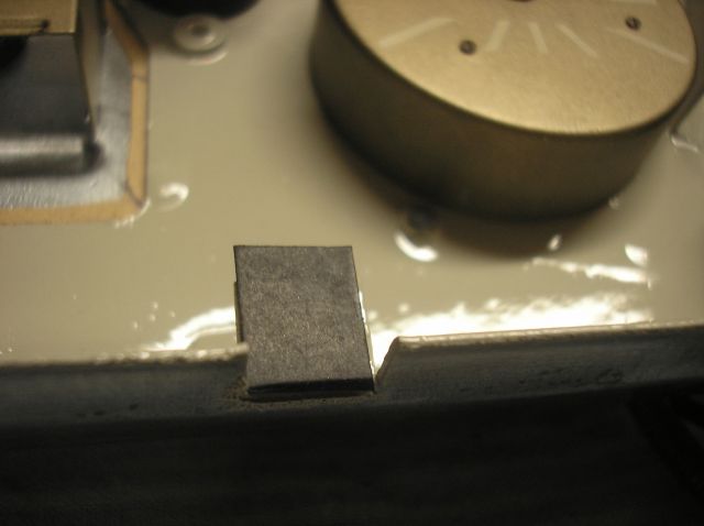

Je refais également les tampons pour le cache et le plastique
Assemblage du cache en tôle, bien vérifier que les bras et l'aiguille ne frottent pas sur la tôle

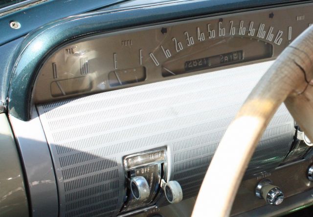

Y'à comme un air de famille non ?
Même couleur de fond, même graphisme des chiffres et des lettres, même les motifs de la grille sont identiques à celle de la grille de radio des Versailles 55 :roll:
