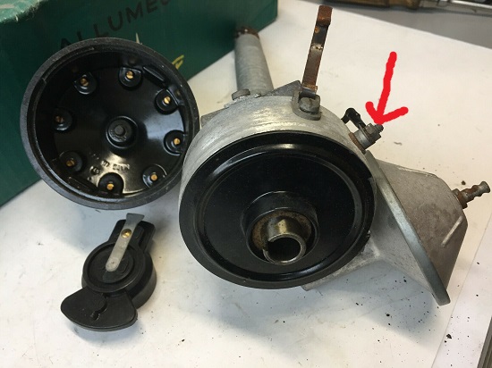

tres content que le moteur tourne . j'ai aperçu une etincelle sur le coté de l'allumeur au niveau de la fixation du fil qui vient de la bobine pas normal . il doit y avoir un capuchon ou autre pour evité cela si vous pouvez me guider . merci

Ce n'est pas la connexion du condensateur fait nous une photo avec une petite flèche la bobine doit avoir son capuchon en caoutchouc ?

la ou j'ai mis la fleche ,j'ai un fil qui va vers la bobine et l'etincelle se fait entre le corps de l'allumeur et la cosse ou la visse . si je peut je vous fais une video mais pas possible avant le week-end

Hello Pascal
non il n'y a pas de capuchon à cet endroit. Normalement si le condensateur fait son travail, la surtension est limitée et il ne doit pas y avoir d'étincelle.
Ne fait pas trop tourner le moteur dans ces conditions car si le condensateur est "fatigué" tu vas détruire tes rupteurs.
Autre possibilité : l'isolant autour de la vis est encrassé ou en mauvais état.

C'est ce que je voulais dire dans un message hier au soir qui a disparu ????
