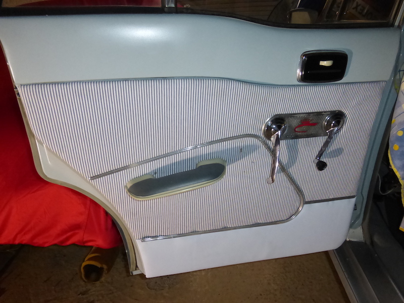

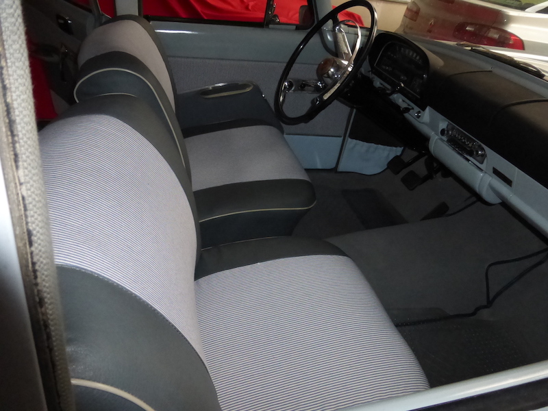

Dans le domaine du panachage des intérieurs , on peut toujours s'amuser comme les tissus d'habillage de portes étaient vraiment usés , j'ai chercher plusieurs solutions . "Ames sensibles s'abstenir" :)
1er essai
P1010289 2.jpg (201.83 Kio) Consulté 4714 fois

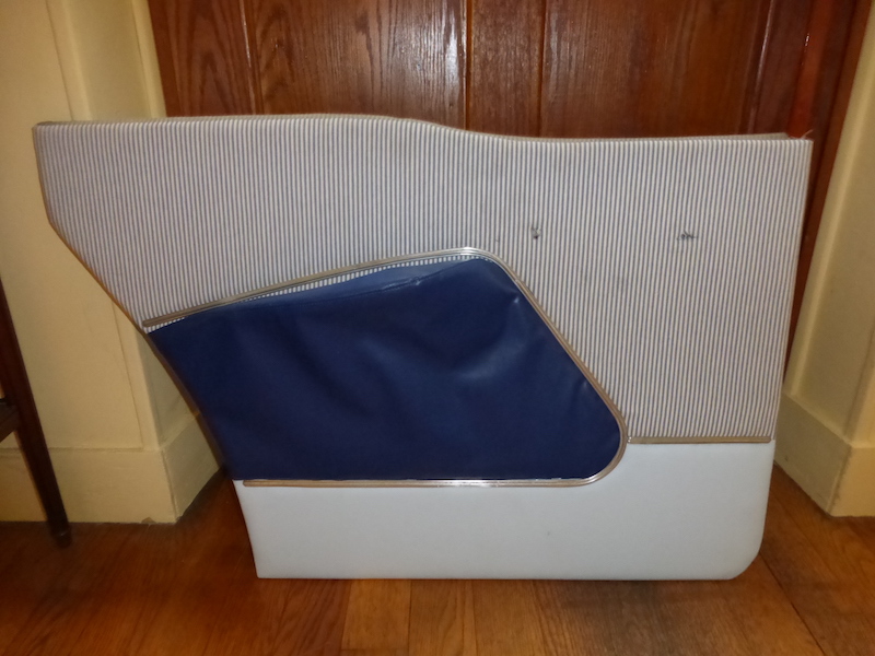

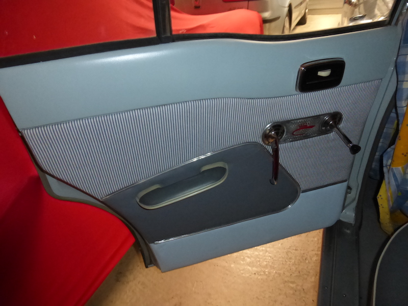

2éme essai

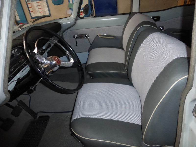

Pour finir avec cette solution , qui bien sur ne correspond plus du tout au millésime 1961 de la voiture , mais avec un mélange 1959 , pas pour les puristes mais j'aime bien :) ( j'ai gardé les panneaux d'origine cela reste réversible )

Désolé pour Jiesse d'avoir pollué son sujet :wink:
Dans l'affaire j'ai gardé le Skaï d'origine , et remplacé le tissu qui ressemble pas mal a celui précédent

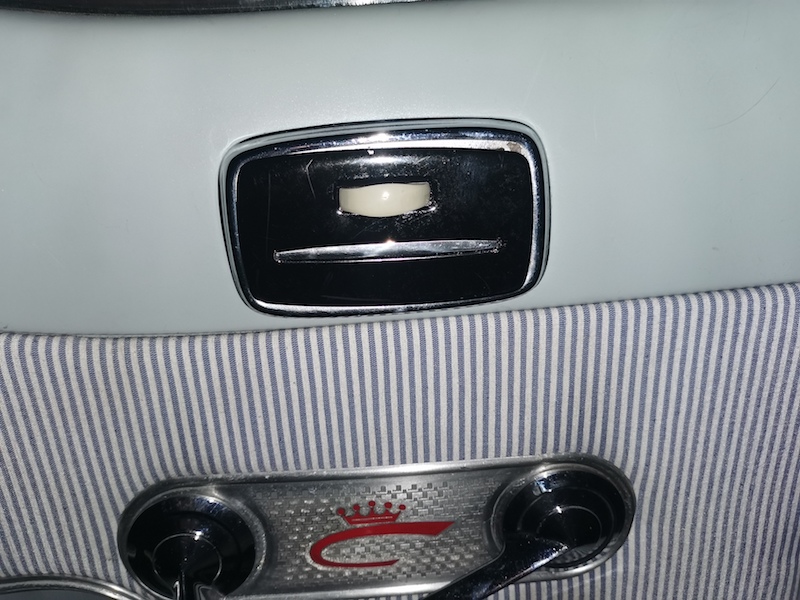

Je continue de polluer .............. :langue2: :langue2: :langue2: :langue2:
Chambord 94 l'intérieur de ta voiture est tout simplement superbe, je passe volontiers l'éponge :hello: sur tes panneaux de portes qui ne sont pas des "61" ainsi que sur les plaques en aluminium derrière les poignées de portes et les manivelles des vitres.
En revanche une question, tes cendriers sur les portières arrières sont bien d'origine, non ?
Je me demande si, quel que soit la couleur du véhicule et son millésime, ils n'étaient pas systématiquement noirs ?? Ce qui n'est pas franchement top.
Merci.
Re: début restauration Simca Chambord
En revanche tes poignées accoudoirs sont ceux des "61", non (idem que pour les Beaulieu) ?
Pour répondre a Pierre toutes les Chambord 61 ont des cendriers dans les portes car la banquette avant avait été simplifié et n'avais plus de cendriers ni même de barres de maintien.
Pour les sièges séparés elles avaient toutes les cendriers arrière sur les portes et ça depuis 58 et automatiquement noir d'ailleurs c'est pareils sur les Présidence blanche elles ont les cendriers arrière noir et même a planche de bord ainsi que les encadrements de pare-brise sont noir! ce qui est assez étonnant vu le prix de la voiture a l"époque.
Merci Pierre
En effet les cendriers sont bien noirs , en fait je n'avais jamais vraiment fait attention .
J'ai préféré garder les accoudoirs d'origine 1961 , qui finalement s'accorde bien a l'ensemble :wink:

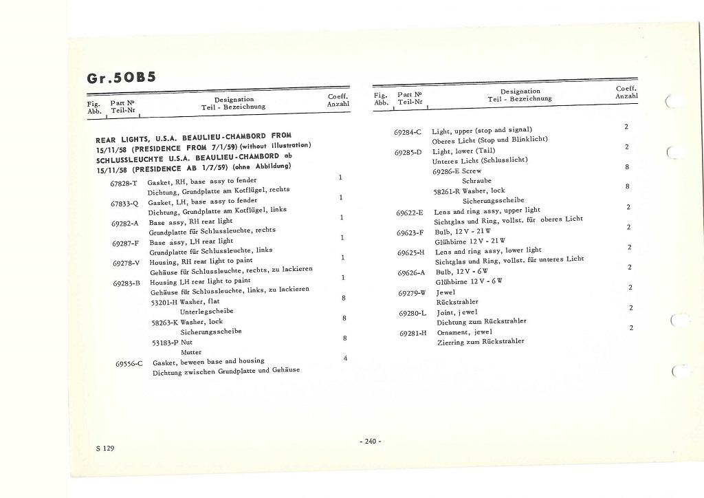

bonjour et meilleurs voeux à tous.

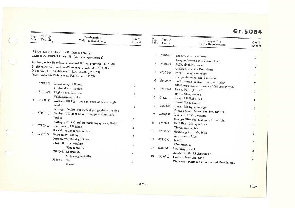

Voici ce que j'ai trouvé dans le catalogue des pièces détachées en allemand. les feux arrières sont bien rouges au dessus et orange en dessous
