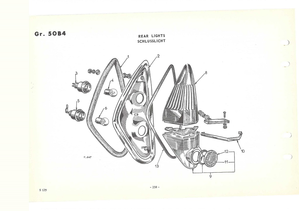

bonjour et meilleurs voeux à tous.
Voici ce que j'ai trouvé dans le catalogue des pièces détachées en allemand. les feux arrières sont bien rouges au dessus et orange en dessous
