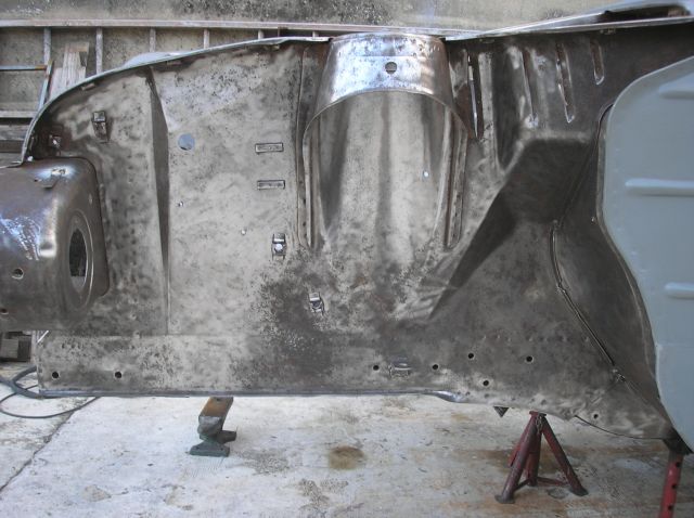

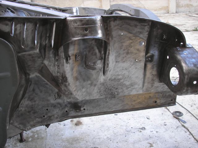

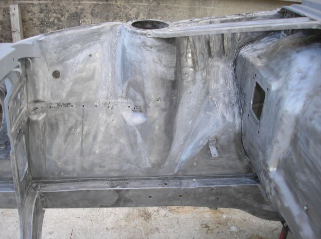

Non, juste de la rouille superficielle, ce sont des endroits qui ne rouillent pas en général...
Décapage de l'extérieur des joues d'ailes, juste de la corrosion de surface
Application de l'anti rouille
- Messages : 3785

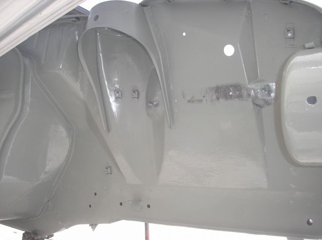

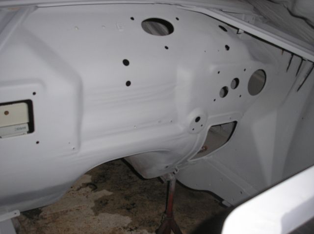

Anti rouille puis peinture anti rouille sur l'extérieur des joues d'ailes
Et mise en apprêt du compartiment moteur

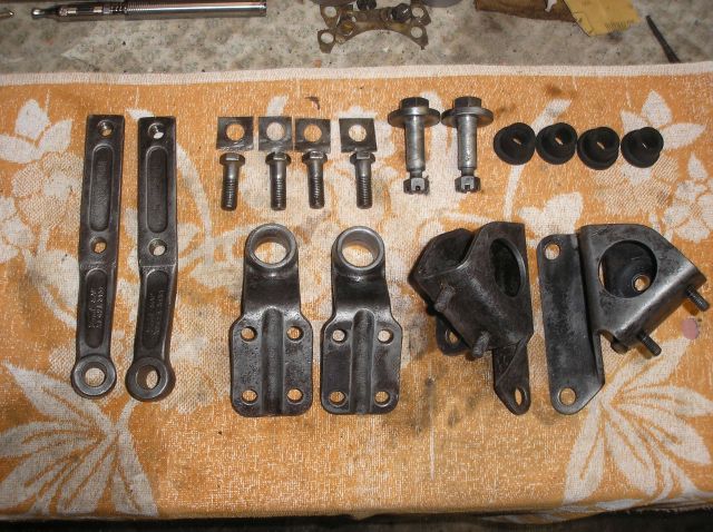

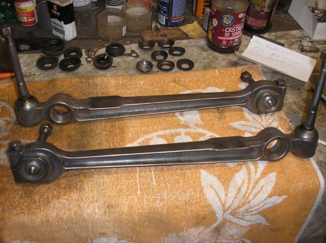

Je m'occupe du train avant qui a été déposé de la voiture, donc démontage complet de tous les éléments :

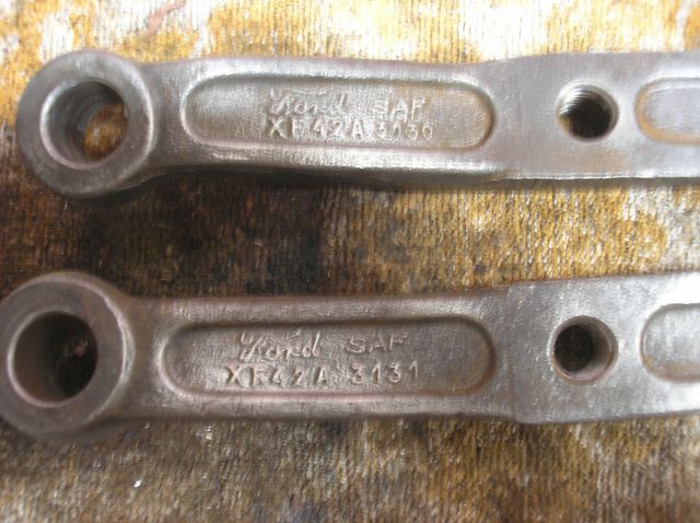

Les bras de direction marqués Ford SAF

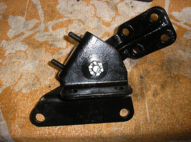

Les supports de barre stabilisatrice sont démontés et vérifiés, les silent blocs sont en excellent état

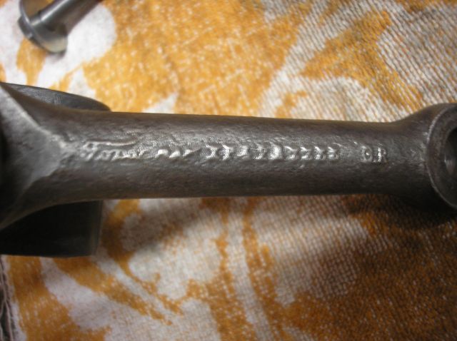

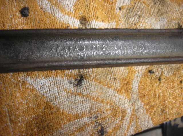

Les bras de suspension également marqués Ford SAF XF42A
Pas d'usure au niveau des rotules

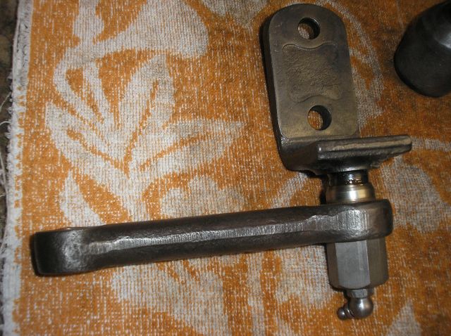

Le relais de direction, là aussi, pas de jeu
Il est également marqué Ford SAF

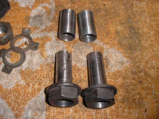

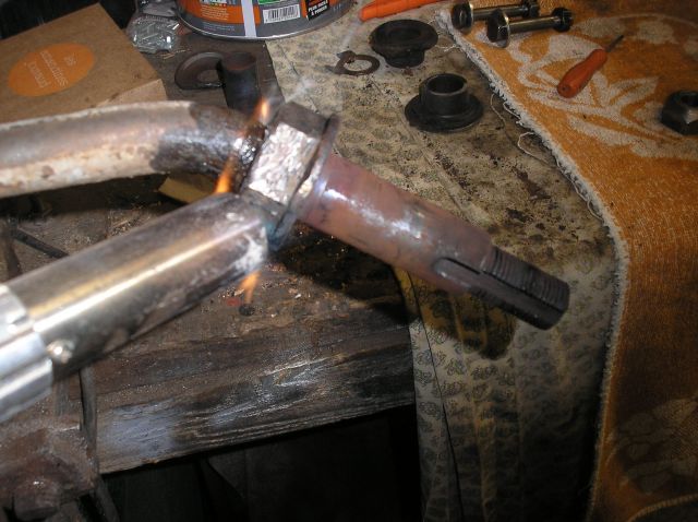

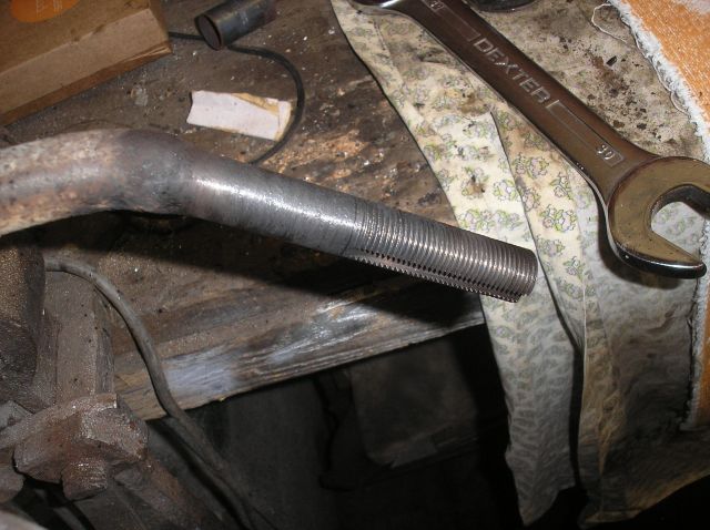

Par contre, il a fallu beaucoup chauffer pour sortir les bagues de réglage de chasse sur la barre stabilisatrice, mais tout a fini par sortir sans dommage

Même les pièces détachées semblent appartenir à un musée. Je serai curieux de savoir si les mêmes pièces sont estampillées Simca en 56/57.
- Messages : 3785
Même sur les premiers modèles 55 à partir du moment où ils sont sortis sur la marque Simca, les marquages Ford SAF ont été remplacés par Vedette, jamais Simca.
J'ai un bloc moteur de janvier 55 et le marquage Ford n'y apparaît plus, il n'y a rien à la place.

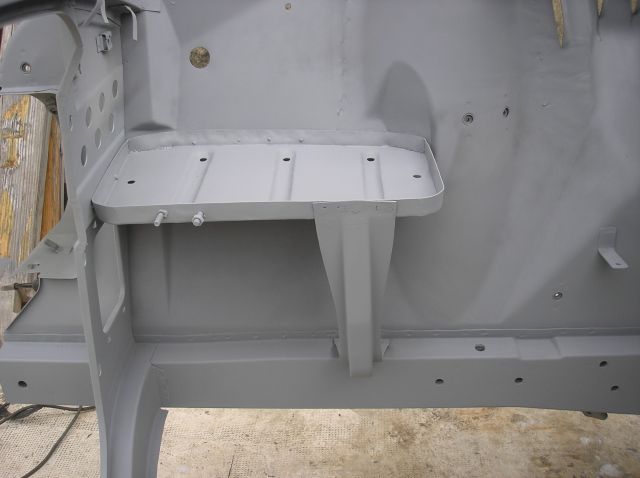

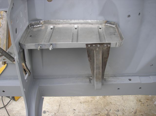

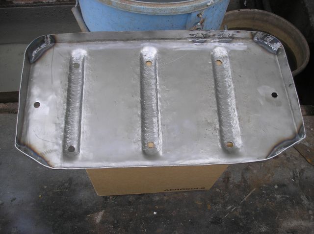

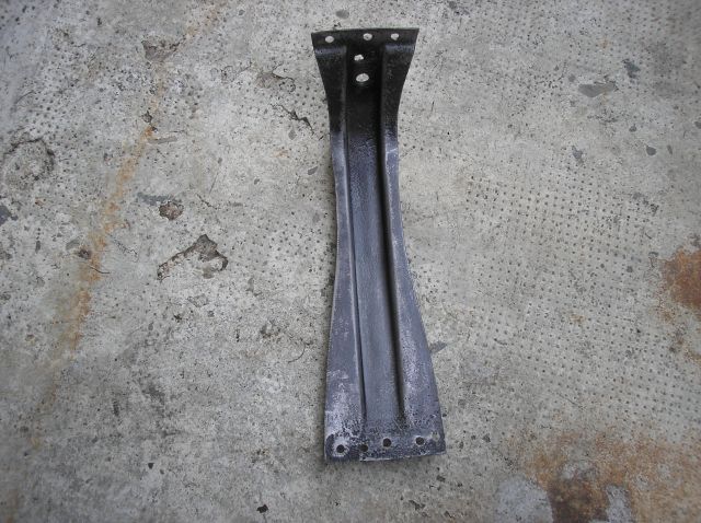

Je continue avec la carrosserie, dérouillage du bras de support de batterie
Et refabrication du bac
Et soudure

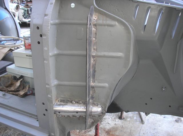

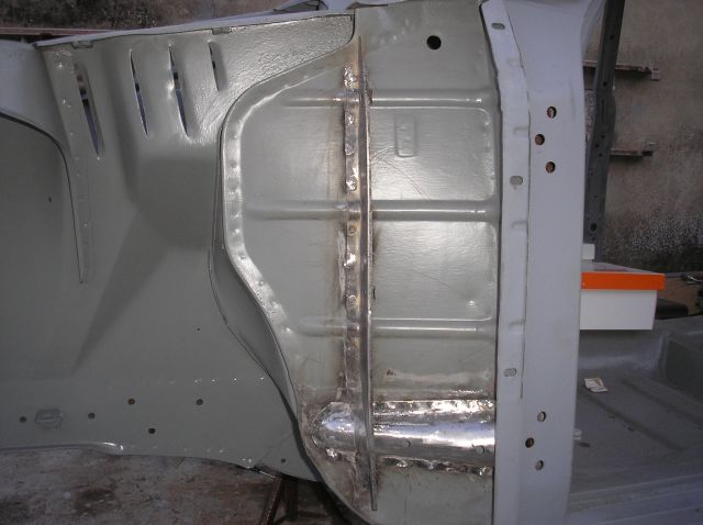

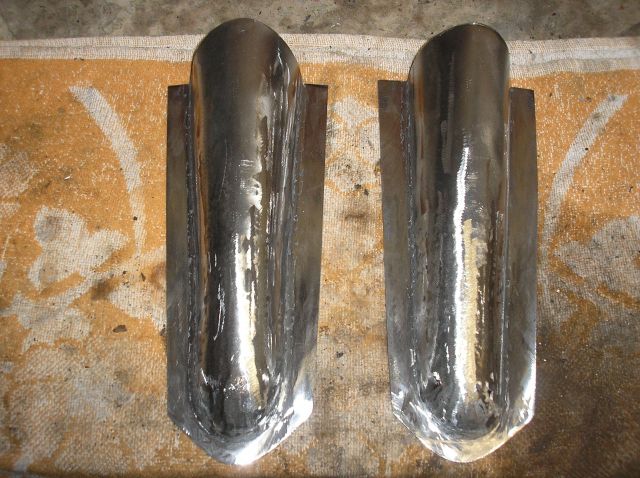

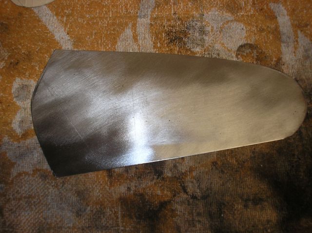

Refabrication des renforts de joue d'ailes, à partir d'une tôle neuve
Mise en forme au tas et au marteau
Et soudure du pourtour pour bien refaire la forme comme à l'origine
Soudure du renfort et de la tôle de support des tôles garde boue
Pareil de l'autre côté
Et soudure

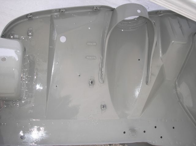

Application de l'anti gravillon sur les joues d'ailes
