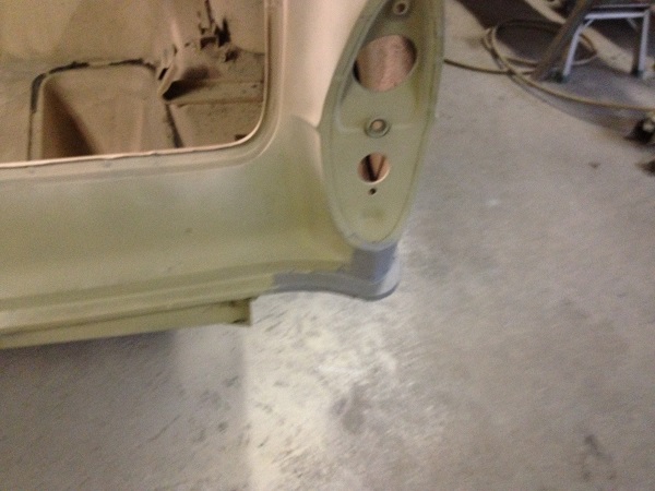

Salut tout le monde voici des petite photos prisent cette aprem !
entre portière , aile et bas de caisse avant :
J'ai donner un coup de main à la mesure de mes compétences :)

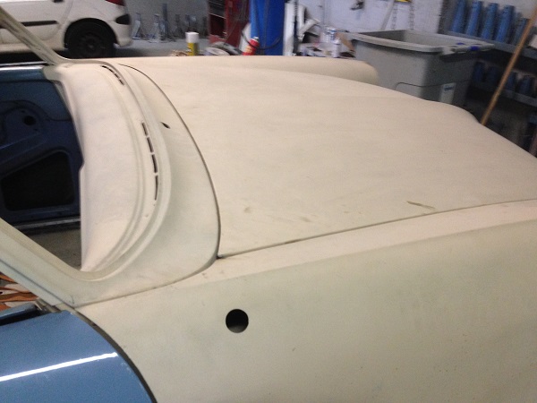

Mon carrossier pendant ce temps la , il ce bat avec mon capot ! :-|
il a commencer par redresser mes compas plier ....
Puis a mis en place le capot pour essai , mais ça lui plais pas .....

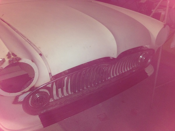

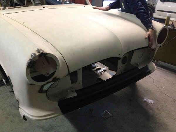

Pour lui c'est pas normal que le capot face "ressort" sur la fin quand il arrive pour le verrouillage .
Moi je lui est dit que c'étais déjà le cas quand je l'es acheter alors je sais pas ...
Moi quand j'ai acheter la voiture , j’avais vu qu'un compas étais un peu plier et que le capot frottait sur les deux ailes à un moment d'ouverture /fermeture :/
donc ma question es normal que le capot face "ressort" dans cette position ??

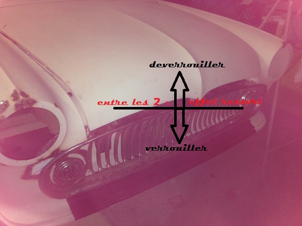

v8charles
Messages : 189
Message par v8charles »
IMG_0917 - Copie.JPG (78.71 Kio) Consulté 7944 fois
J'ai pas trouver de vidéo sur internet , ou on voit quelqu'un ouvrir le capot d'une vedette :triste1:
si tu as un doute sur les compas je regarderais demain dans ma casse si il n'y en a pas qui trainent
ce soir il pleut, il fait nuit et je suis en chaussons...
quand le capot est presque fermé ça fait ressort ou ça bute contre quelque chose?parceque il y a normalement un ressort sur la "pige de verrouillage" mais sur tes photos on ne voit pas le système de verrouillage en question

Merci Yan , mon carrossier va ce remette dessus demain matin mais il est vrais que c'est bizarre cette histoire d'effect ressort .... on dirai que les compas sont déjà à leurs point le plus bas et que c'est le capot qui travail pour fermer ... oui tu a l'œil , on a pas encore mit le système de verouillage ! Bon point positif pour les porte ça marche pile poile :)
c'est c...qu'il y ait tous ces kms sinon je serais venu voir si vous ne bloquez pas sur le fonctionnement normal du capot...
quand on voit la complexité du mécanisme et la taille des ressorts...
c'est quand même prévu pour que le capot reste "en l'air" sans béquille
Pour ma voiture exempte de rouille, jamais accidentée, peu de km, lors de la peinture, j'ai remonté mon capot ...... oh la la la galère.
Normalement lorsque tu déverrouilles, le capot se soulève grâce au ressort afin de pouvoir actionner la sécurité. A la fermeture il doit fermer du 1er coup en le positionnant 20 à 30 cm de la traverse.
Par contre, sur la mienne, le coin du capot ressort légèrement en position fermée côté D pare-brise et même en positionnant les compas le plus bas possible. Après enquête, plusieurs Versailles ont le même problème et du même côté. Je suis obligé d'appuyer dessus pour un réglage acceptable. (Ressort qui pousse trop?)Quoiqu'il en soit, le réglage est très delicat.
c'est malin de lui avoir collé un "clio" au "c.." maintenant elle est vexée, elle boude!
deux ressorts de suspension de camion dans des "compas" en rail de chemin de fer, il y a de quoi envoyer le capot sur mars.
j'avais démonté le capot av d'une Ariane pour plus d'accessibilité...jamais plus!
déjà faut y aller à la grue d'atelier tellement c'est encombrant...mais le remontage...
une fois qu'on a réussi à fixer les compas qui jouaient au rodéo en essayant d'éjecter le capot, il ne "reste plus" qu'à régler la chose
c'est à dire déplacer 16 vis vers le haut, le bas, la droite,la gauche...chaque réglage qu'on fait modifiant tous les autres...et avec le "jeu fonctionnel" des deux compas qui sont jamais d'accord...une fois qu'on arrive à fermer ce &$%@#...de capot, on laisse tomber même si il est de travers...en expliquant aux autres "que ça a toujours été comme ça"...
en tout cas, elle a gagné un surnom ta Trianon, et c'est toi qui lui a collé dessus...

ci-joint une photo d'une situation souvent rencontrée quand on en a marre de jouer au culturiste !
déverrouiller, soulever...descendre,"claquer un bon coup"...zut, j'ai oublié le tournevis!
en fonction de l'état de fraicheur des ressorts et de leur réglage...ça peut s'appuyer parfois sur la sécurité
faut pas oublier que c'est un système qui maintient ouvert un capot d' "une tonne" sans béquille...
