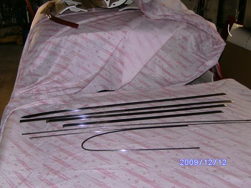

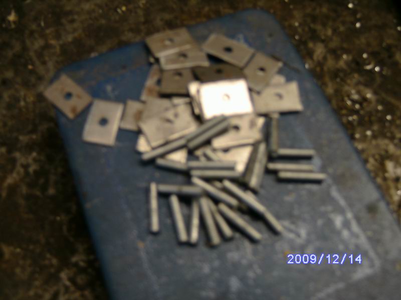

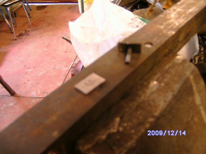

Bonsoir Dominique
La baguette de brassure en laiton oui
la baguette inox pour brassure
j'ai fait les mienne le max a viser un petit rectangle de tôle et une vis de 4 au milieu
sa plaque bien la baguette sur la surface
Bon remontage Patrick prend le temps il fait froid dehors

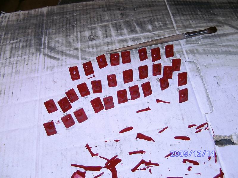

Salut Patrick, bien vu pour la pastille isolante en cahoutchouc, pour les trous des baguettes, j'avais fait la meme chose. D'ailleurs, d'origine, il y avait une espece de pate collante pour l'etancheite, qui avait tenbance a durcir avec le temps.
En tous cas, felicitations pour ton remontage qui avance bien
