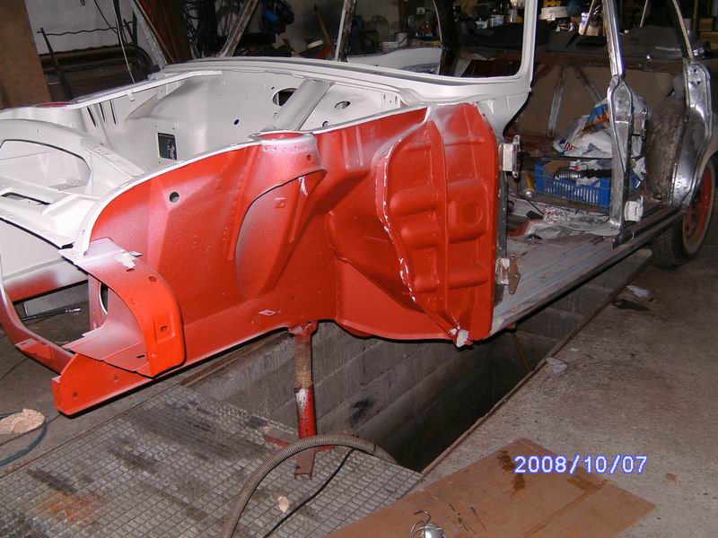

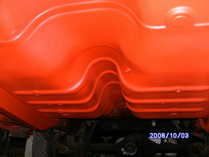

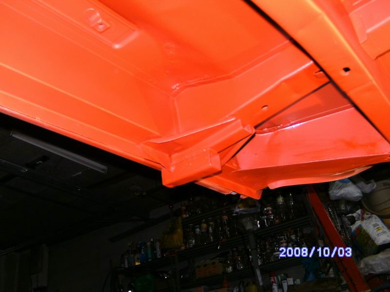

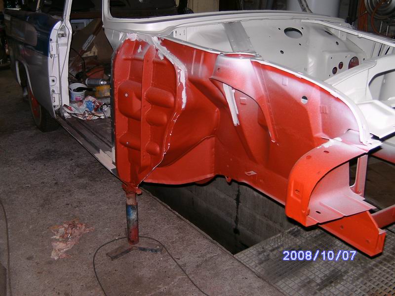

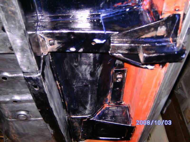

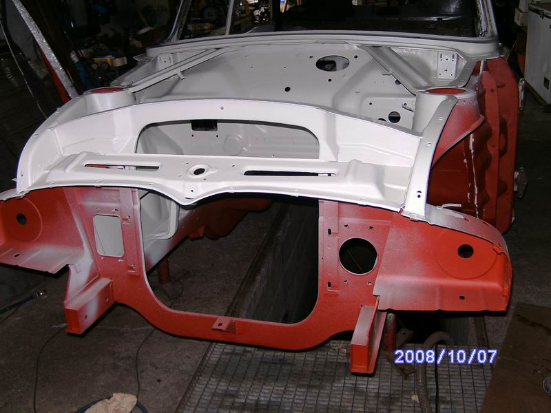

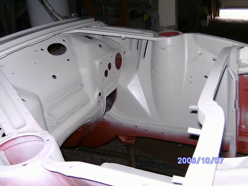

:D petit bonjour a tous ,des nouvelles de ma protection avant peinture :wink: :wink: désolé Loîc :wink: :wink: :roll:
:o les traces noires sont du au produit stop rouille(genre framéto) :arrow: :arrow:
:wink: le primer rouge est un produit monocomposent style protection chassis de camion après sablage et le gris un primer bicomposent protection tôle nue :wink: :arrow:
:o voila , reste l'étanchéitée des tôles et le goudron (sans les plumes :lol: :lol: :wink:)
