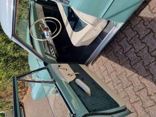

Pour Pierre, voilà ce que ça donne avec les panneaux de porte montés.
Re: Rachat Versailles 56 et remise en service
Merci Stéphane pour la photo.
Elle est vraiment très belle :super: :coeur:
Quand je regarde ton intérieur ainsi que celui de la Régence de Frédéric, je trouve que ces intérieurs étaient bien mieux soignés et finis que ceux de la gamme Beaulieu / Chambord. En plus les couleurs étaient sympas.
Bravo et merci. :super:

Le tissus utilisé pour refaire la sellerie n'est pas conforme à l'origine, mais c'est vrai que ça rend plutôt bien.
