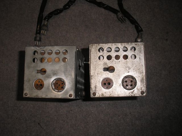

Re: Autoradio Simca Radio Arel
Voilà ce que j'ai, ça n'a pas l'air d'être identique, l'un est en 12 volts (celui avec les bobinages vert), l'autre en 6 volts, ce sont tous les 2 pour des Simcaradio Licence Arel :
Patrick64
Messages : 29
Inscription : jeu. mars 26, 2015 9:40 am
Message par Patrick64 »
Oui, effectivement, ils sont sensiblement différents. Je vais continuer mes recherches, on ne sait jamais, avec un peu de chance!! En tout cas un très grand merci pour avoir cherché, c'est super sympa

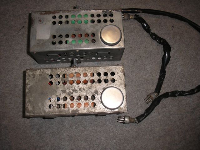

Souvent c'est le vibreur qui ne fonctionne plus dans ce block.
Le vibreur est dans le gros tube en aluminium à droite sur la photo du 2 octobre plus haut.
