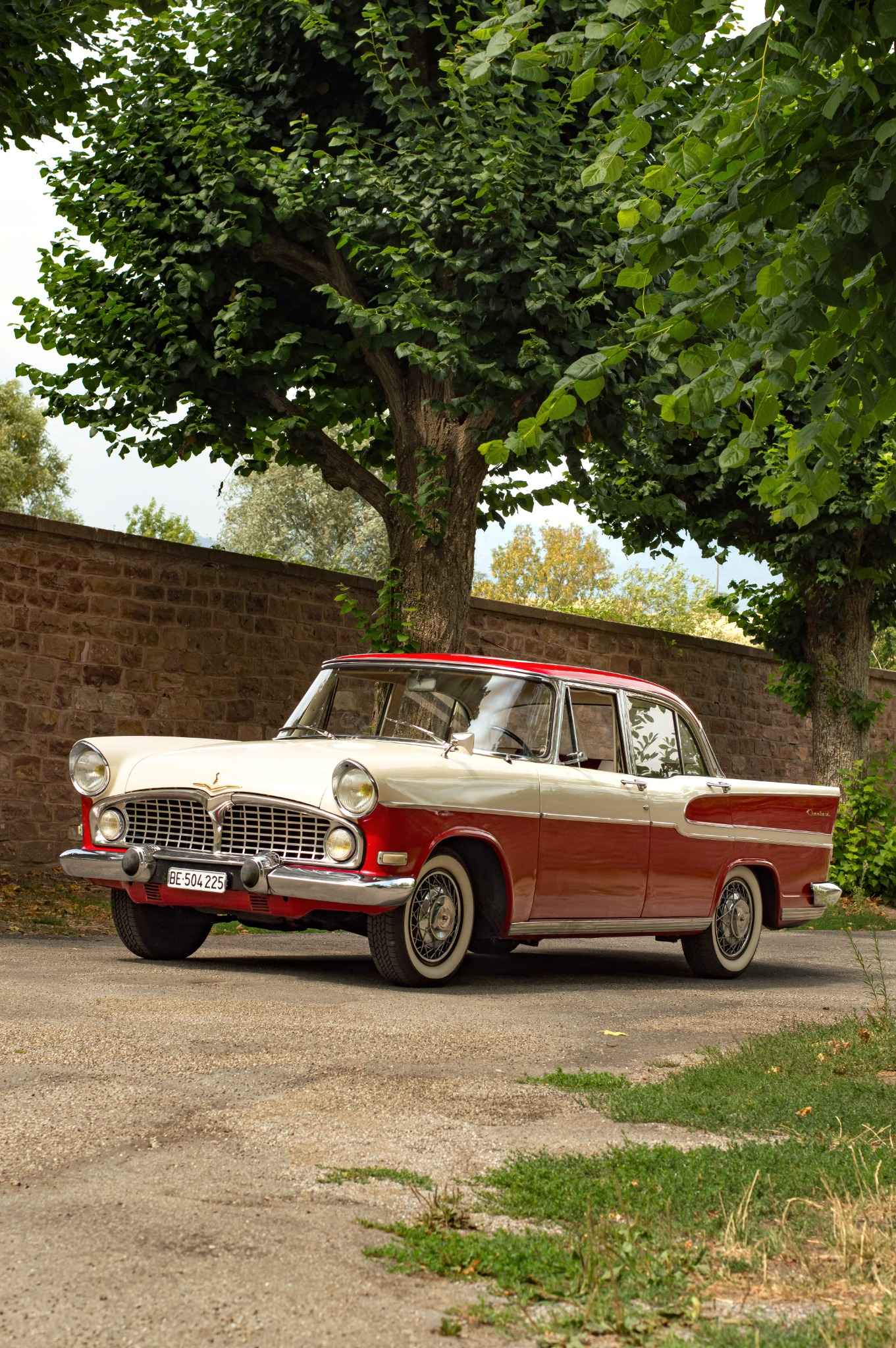

L'une est rouge cardinal et blanc ivoire, de 1960, roulante et en relativement bon état.

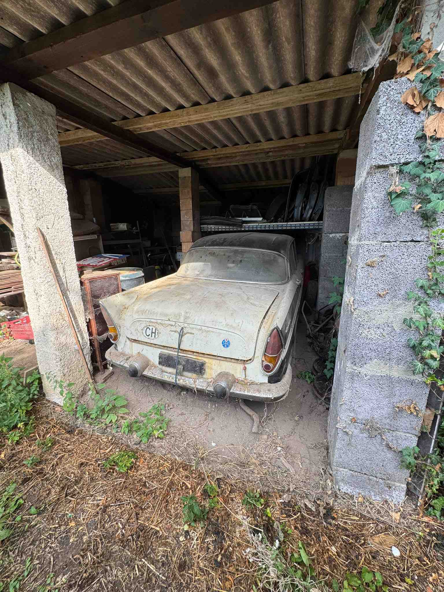

L'autre est noir diamant et blanc ivoire, de 1961, et pas du tout en état de rouler, elle a été retirée de la circulation en 1972,et a été bien stockée depuis, il s'agit d'une bonne base pour une restauration complète mécanique en la gardant dans son jus.

La Cardinal Ivoire est restée 1 année sans rouler.
J'y ai changé la pompe à essence électrique qui devenait vieillissante, j'ai changé les 5 pneus, j'ai changé les bougies ainsi que les fils. J'ai également fait une vidange moteur / boîte / pont.
J'ai également du changer la dynamo car elle ne chargeait plus.
Elle tourne très très bien mais consomme pas mal d'huile, je suspecte que le bas moteur n'a jamais été touché (215'000kms) je pense que la segmentation est très fatiguée.
En ce qui concerne la diamant ivoire, le moteur est bloqué, il faudra donc une restauration mécanique complète. Évidemment tout le système de freinage à remettre à neuf. Et j'ai pas encore bien pu l'osculter donc je verrai ce qu'il y a à faire exactement plus tard. Elle a très très peu de corrosion, le peu qu'il y a semble être uniquement de surface.
Voici les photos !!
