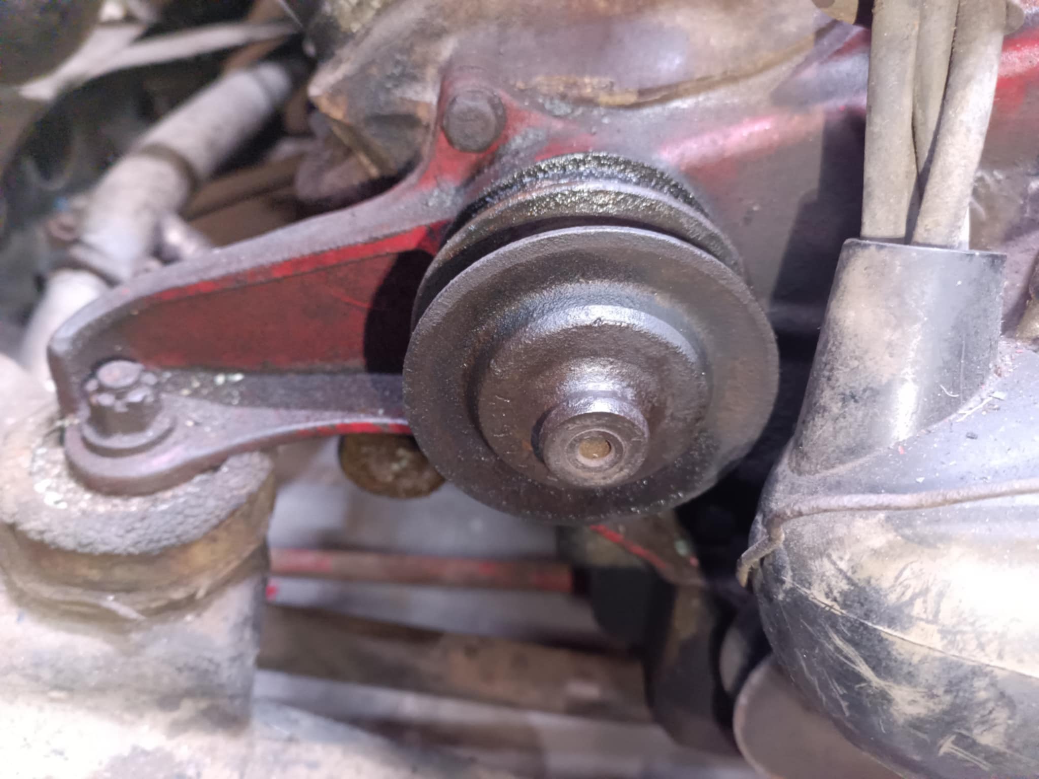

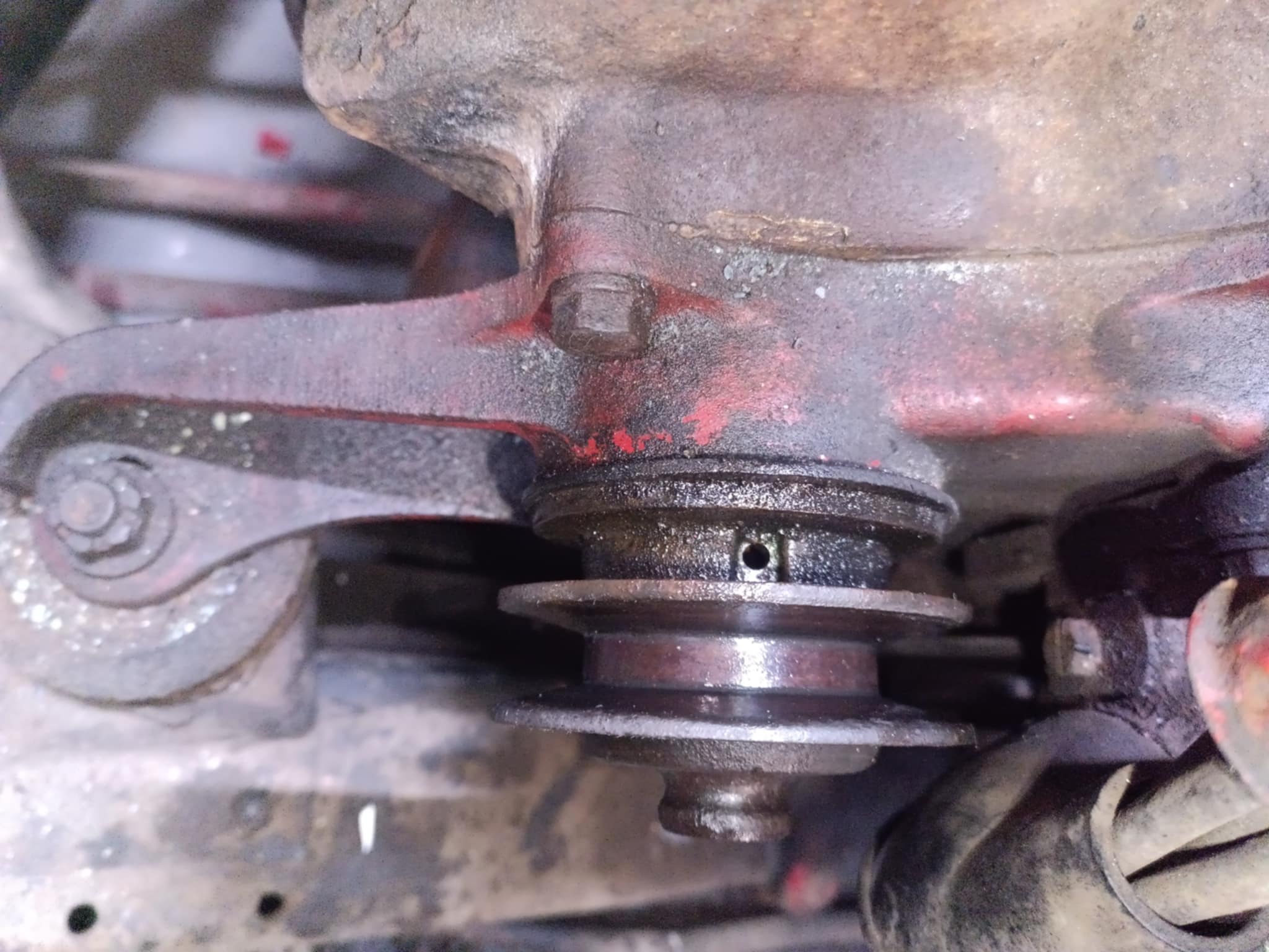

donc il faut que j enléve le support moteur (pieces rouge ? )
Re: fuite pompe a eau
Non, il n’y a pas lieu d’enlever cette pièce mais les pompes sont vissées dans cette face avant du moteur.
En fait, juste derrière la poulie, il y a une encoche, ce qui permet de dévisser la pompes, éventuellement avec un burin.

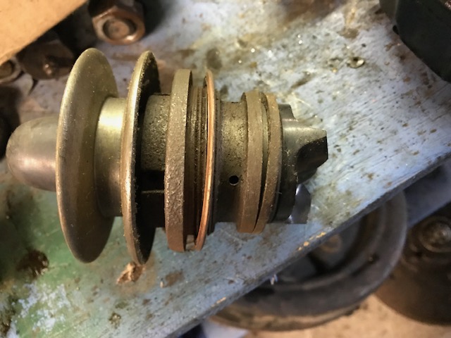

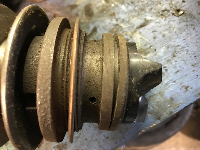

Ci-joint deux photos des pompes avec un détail du filetage et du joint.
Sur ta photo, j’ai vu qu’il manque le ressort qui plaque la turbine en Bakélite, ressort qui passe dans l’axe de la pompe.
À toi de jouer😌
Ci-joint une photo de l'ensemble des pièces des pompes à eau de la Matford.
Sur cette photo, on trouve le ressort, d'un diamètre de 5mm et assez long, qui tire et qui plaque la turbine en bakélite au travers de l'axe avec à l'avant, une simple rondelle fendue pour bloquer le ressort.

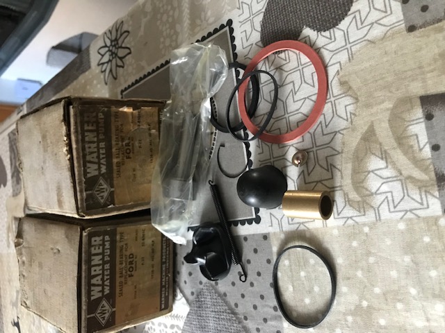

un grand merci pour les infos
encore une question ou peut on trouvé les joints neuf?
Alors la, j'ai peut-être un copain qui peut avoir ce type de joint mais il me faudrait les cotes des deux joints :malin1:
