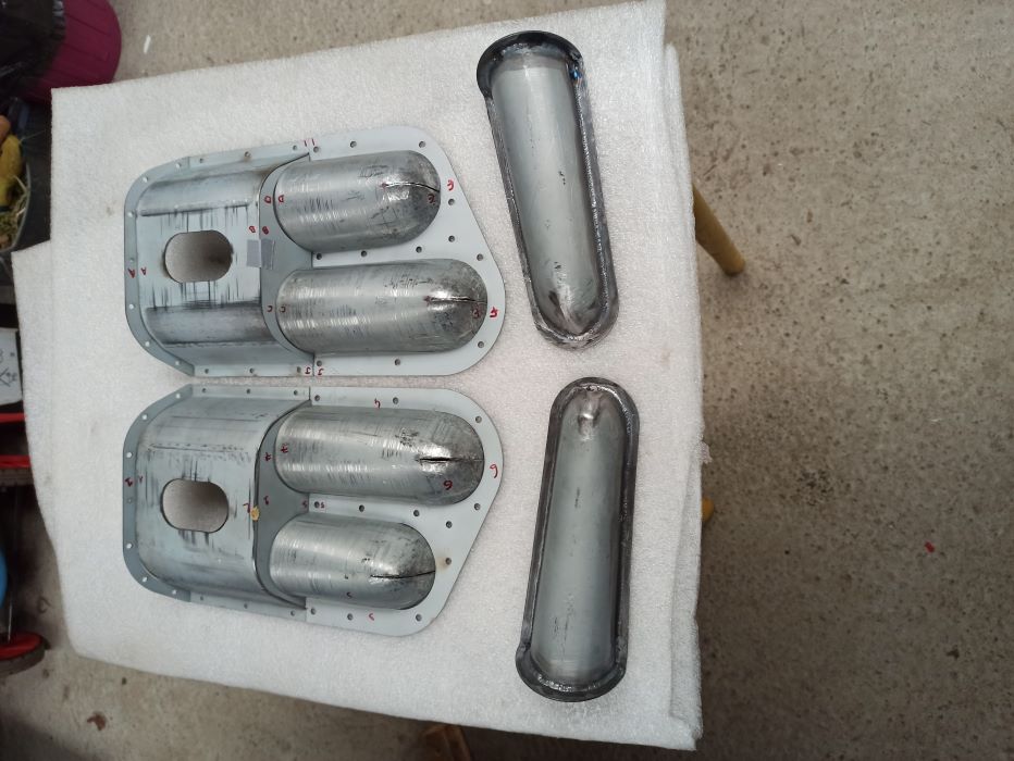

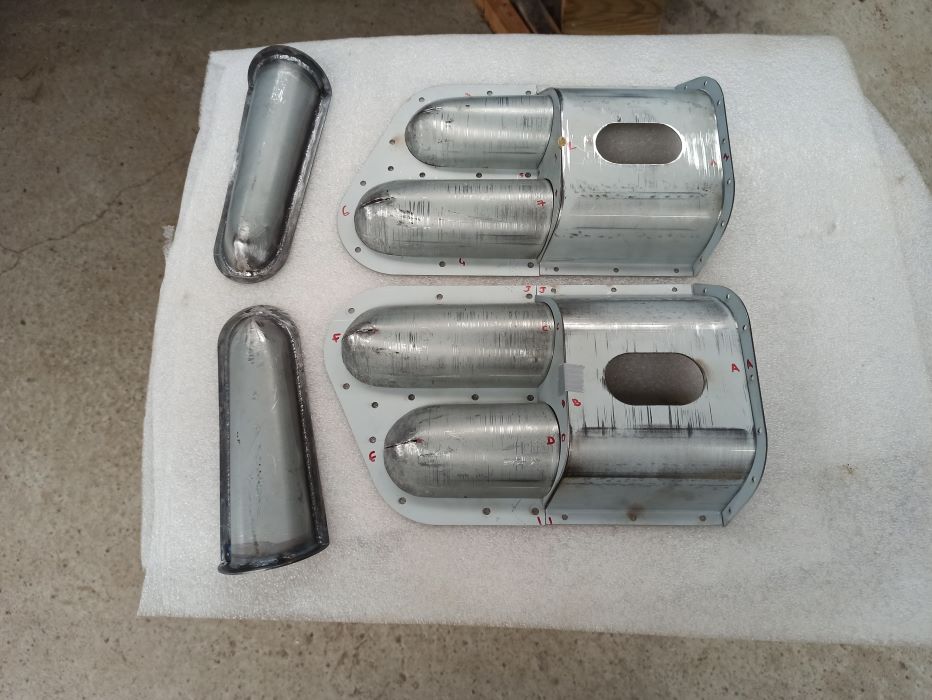

Alors suite aux remarques de fred et de Chambord58 je fais une petite marche arrière, merci à vous tous en passant pour vos conseils avisés, ça évite des bêtises et ça fait gagner du temps.
J'ai donc refait une tôle pleine de chaque coté pour boucher le trou et ce WE j'ai fais les renforts qui vont aller dessus. (vous me direz si c'est pas bien?)
A la maison je n'ai pas de poste TIG, juste un mig, donc je vais faire souder tout ça au boulot pour que ce soit plus propre. (les petits renforts sont finis)
voila, la suite au prochain épisode, je fini toutes les pièces et j'attaque la soudure j'espère rapidement.

lio29
Messages : 144
Inscription : mar. oct. 03, 2023 1:59 pm
Re: Chambord du bout du monde
Message par lio29 »
renforts 1.jpg (97.45 Kio) Consulté 2396 fois
lio29
Messages : 144
Message par lio29 »
renforts 2.jpg (97.44 Kio) Consulté 2396 fois
je sais qu'ils n'ont pas la forme d'origine et que le support de garde boue n'ira pas dessus mais j'ai prévu de les refaire aussi, ils sont trop abimés, ce sera du sur-mesure.

Ah voilà, c'est beaucoup mieux comme ça ! Super boulot :wink:

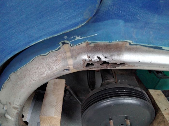

bonjour à tous,
je m'interroge au sujet des soudures sur la carrosserie. en décapant la peinture j'ai vu plusieurs soudures qui ressemblent fortement à de la brasure.
est ce que vous savez si l'on peut braser les parties carrosserie au lieu de les souder, la brasure (à l'argent par exemple) est plus facile à faire et à surtout un gros avantage, pas trop de chauffe donc beaucoup moins de déformation...
je parle bien sûre des parties carrosserie et pas des parties châssis, structure.
autres question, sur les ailes arrières il y a au niveau du bourrelet du passage de roue 2 tôles l'une sur l'autre avec un joli espace entre les deux pour garder l'eau et la boue, un beau nid à rouille... à quoi cela peut servir? c'est une façon de renforcer l'aile? (CF la photo)
Merci d'avance à vous pour vos réponse.
Bonne fin de WE et bonne semaine.
C'est normal, c'est comme ça sur toutes les caisses de Versailles Chambord. C'est la jointure entre la tôle de l'aile arrière et celle du passage de roue.
C'est un piège à rouille et elles sont toutes corrodées à cet endroit, plus ou moins.....
