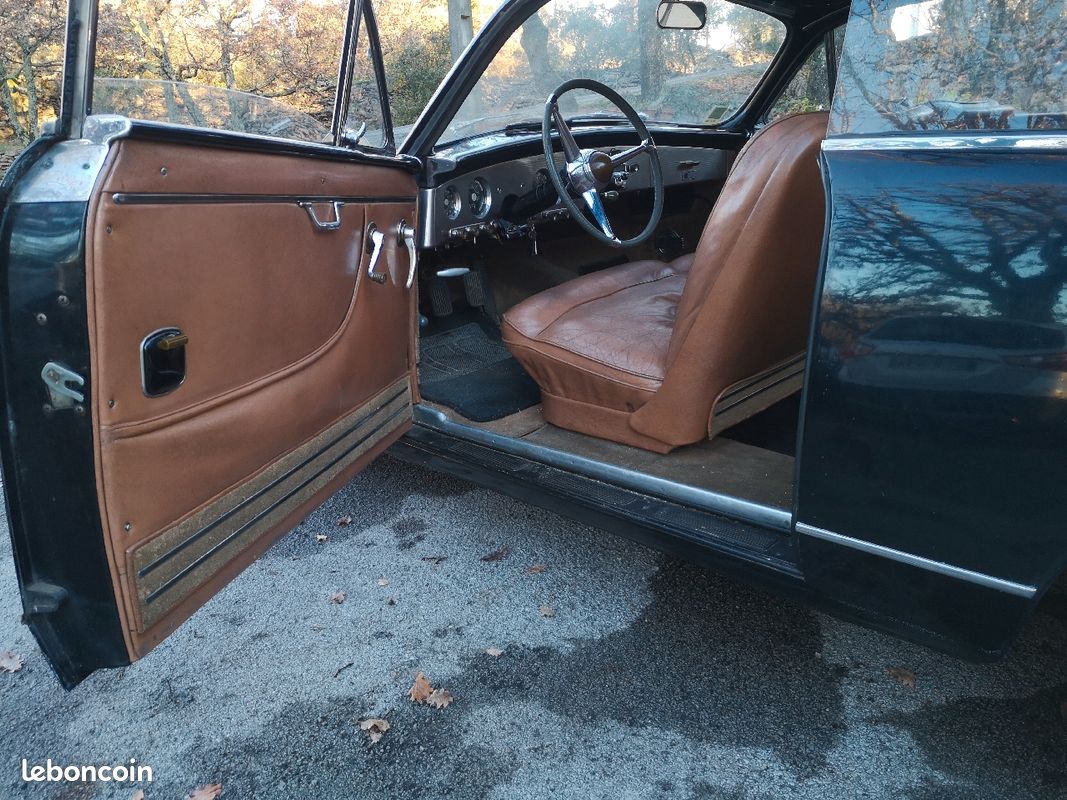

Le propos cotal évoqué , mais appliqué sur une plus grosse cylindrée peut-être ?
https://www.leboncoin.fr/voitures/2281796900.htm
Bruno
Re: Playdoyer pour une Boite...
Pourquoi? C'est une Comète 13cv....
