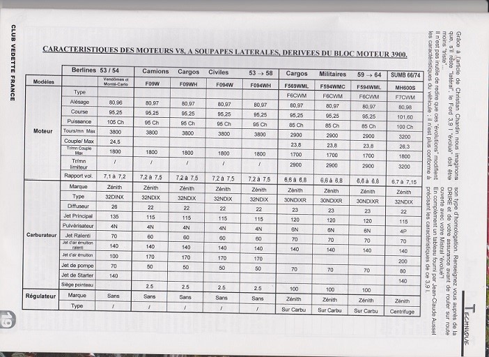

Le carbu est fait pour une utilisation de camion. Je cherche donc à le modifier avec les pièces du Mistral.
Re: Donnes techniques 32ndix
Hello Harold,
Si ça peut aider :
32 NDIX Divers.jpg (208.54 Kio) Consulté 3533 fois

Pour plusieurs raisons :
1 le pont n’est pas assez costaud, c’est celui des premières v8
2 la voiture doit aller au c.t. et officiellement, elle est d’origine :lol:
3 question de budget. 1 Stromberg coûte dans les 300$ et je dois dire qu’il me coûte déjà beaucoup :shock:
Re: Présentation
Sûr que ça a un coût, mais trouver un carburateur de Vendôme ne va pas être facile...
Le collecteur d'admission et les collecteurs d'échappement sont différents de ceux du Cargo aussi...
Ou alors monter un collecteur d'admission de 8BA avec un seul carburateur Carter ou Holley :roll:
Harold Degand
Messages : 8
Inscription : ven. août 06, 2021 4:20 pm
Re: Présentation
Message par Harold Degand »
Pour les collecteurs d’échappement, je monte des modèles adaptables. Il faut seulement modifier celui coté gauche Pour contourner le boîtier de direction.
Les admissions 8ba se montent dessus mais le support de pompe à essence ainsi que la tige de commande sont différents. Pareil pour le système d’aération du moteur. Il faut monter une admission de moteurs 59ab.
Pour le carbu, je sais avoir les diffuseurs et les gicleurs. Je dois juste modifier le miens avec les paramètres du Mistral.
Re: Présentation
Si tu peux avoir les diffuseurs et gicleurs du moteur Mistral, il vaudrait peut-être mieux modifier un 32 NDIX de Versailles ou Chambord, car celui du Cargo a un limiteur de régime sur le corps inférieur en fonte, et le couvercle n'a pas l'air le même non plus

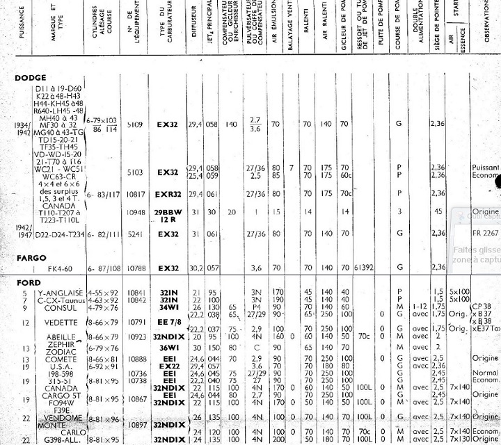

Voici un tableau avec les différentes composantes des carburateurs des Vendômes et autres camions/Marmon en sachant que le 32 DINX et 32 NDIX sont très identiques à part quelques détails minimes hors les buses et autres gicleurs, naturellement et comme le disait Fred, la base du carbu du camion avec le régulateur ne peut pas être utilisé sur le Mistral:
vendome 0011 redimensionnée.jpg (120.37 Kio) Consulté 3460 fois
Alors Gilbert, il te plait pas mon tableau ? :mdr1:
Bon d'accord le tien il est paru dans C&8C ( certes une référence ) alors que le mien c'est seulement celui tiré de la doc Zenith :langue2:

Merci infiniment pour les infos.
J’ignorais qu’il y a eu des Cargos civils.
Reste maintenant à identifier chaque composant devant être changé, il y en à quand même plus que ce que je pensais.
Ça c'est un éclaté de 32 NDIX pour Porsche 356, avec le tableau de Gilbert, les pièces à changer sont bien identifiées. Reste à les trouver...
