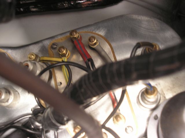

Merci pour le lien, mais la centrale et le circuit électrique des clignotants des modèles 55 ne sont pas les mêmes que pour les modèles 56.
Il y a 4 branchements au lieu de 3.
C'est pour cela que l'on ne trouve pas de centrale électronique moderne adaptable :wink:

Il y a bien 4 branchements : le fil de masse + 3 plots sur la centrale

Sur les centrales 55, il y a 1 borne +, 1 borne pour les clignotants arrières et 2 bornes pour les clignotants avants.
Messages : 702
ça n'est peut-être pas très élégant, mais en rajoutant deux relais, pour commander les fils 21 & 22 , on doit pouvoir s'en tirer.

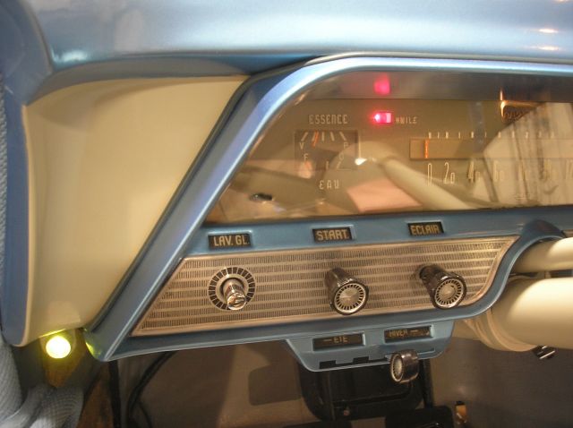

J'ai vérifié l'alimentation du cadran de la jauge, pas de problème, il y a du jus, j'ai juste resserré un peu les connections
Ca fonctionne correctement, il suffit juste de tapoter un peu le cadran !
Il doit falloir que l'aiguille reprenne l'habitude de bouger après tant d'années d'inactivité...
Les anti-brouillard et le témoin fonctionnent aussi :wink:
Super, cela s'allume de partout, c'est bientôt Noël :D

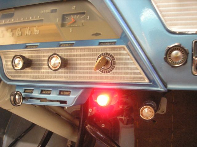

Tu ne crois pas si bien dire Willy, il y aussi le témoin de frein à main rouge, et lui en plus, il clignote ! Un vrai arbre de Noël :)
Il y a juste le témoin d'anti-brouillard vert Gilbert, pas de témoin de phare sur les modèles 55. :cry:

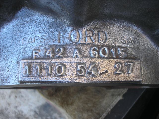

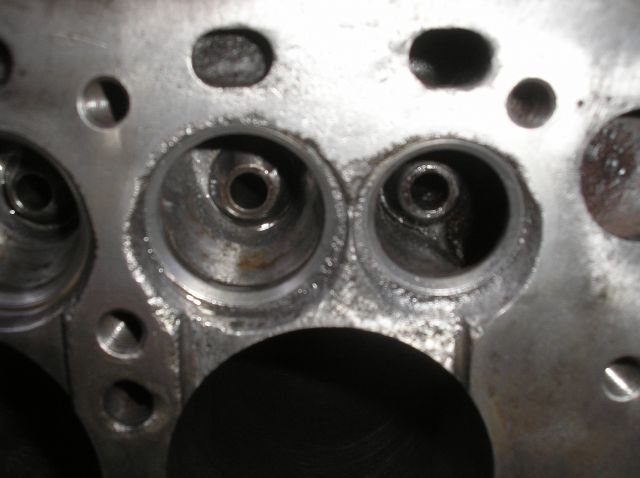

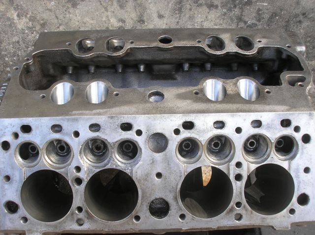

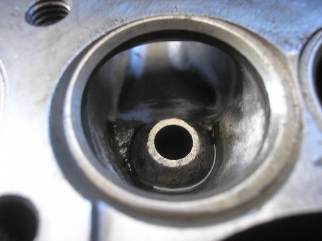

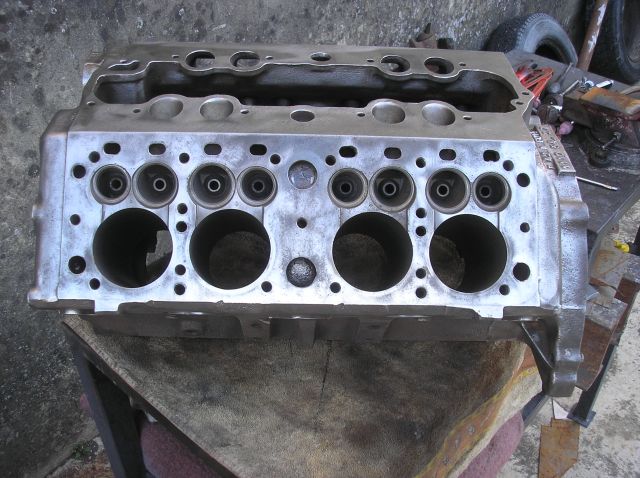

J'ai récupéré provisoirement le bloc moteur, qui a été réalésé à 67mm, 2 sièges de soupapes ont été refabriqués, le reste des sièges rectifiés, et les guides qui étaient sortis avec les soupapes ont été remplacés.
Les deux sièges rapportés refabriqués en fonte

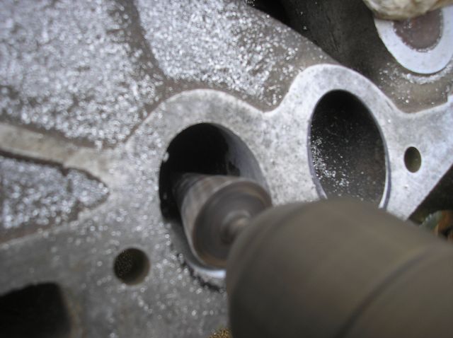

Comme ça prend pas mal de temps, je me suis chargé de faire subir au bloc une petite séance de torture, mais c'est pour son bien, afin d'améliorer sa respiration :D

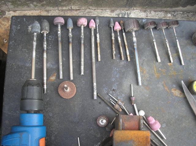

Les instruments de torture ::d

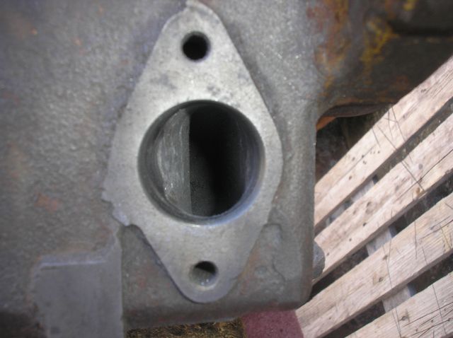

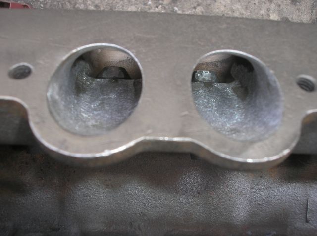

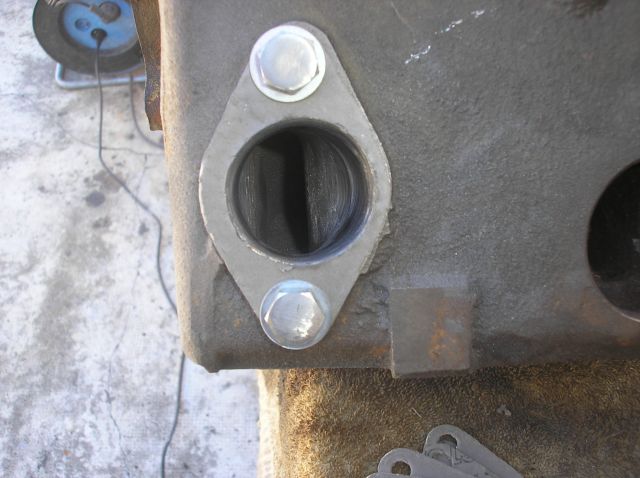

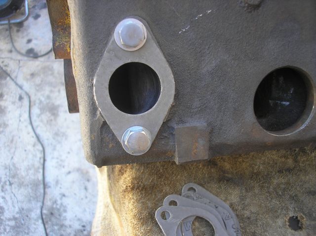

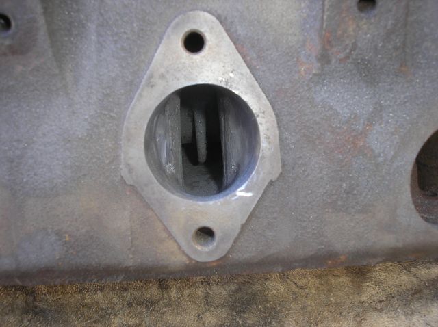

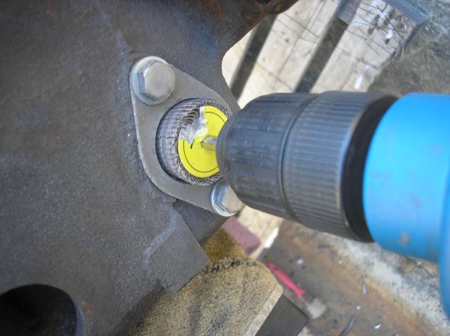

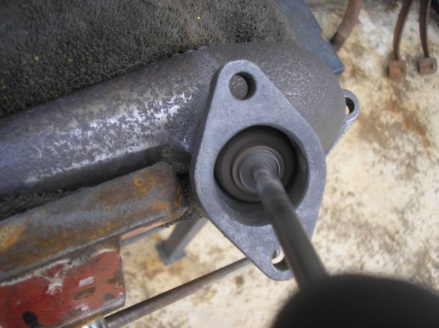

On commence par les échappements en agrandissant autant que possible le diamètre des sorties tout en ajustant les joints
Pareil pour les 6 sorties d'échappement

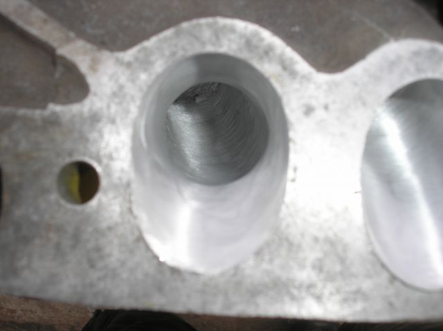

Et travail des conduits afin de lisser le plus possible les défauts de fonderie

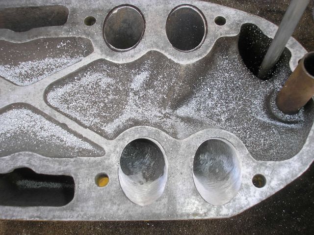

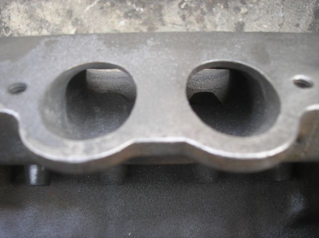

Même travail au niveau de la fonderie des conduits d'admission
Et derrière les sièges de soupapes
Le bloc terminé avec tous les conduits polis
Direction le rectifieur pour le surfaçage des plans de joints et le rodage des soupapes

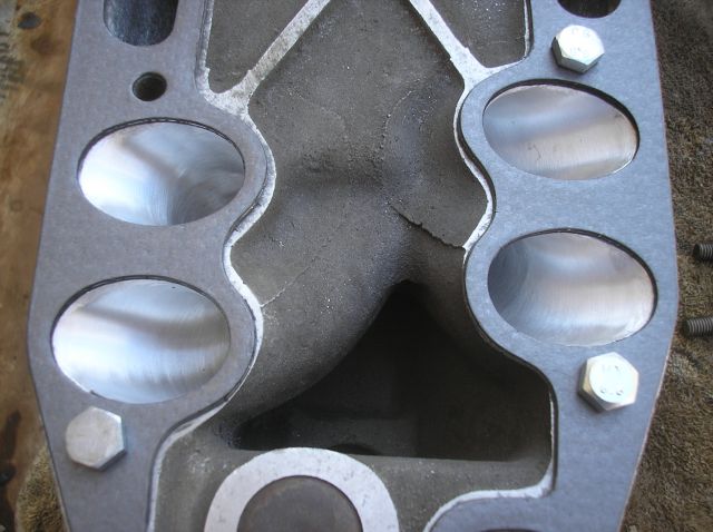

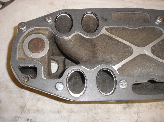

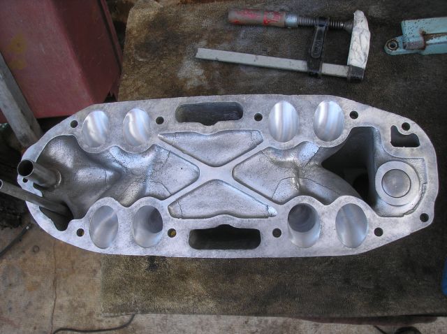

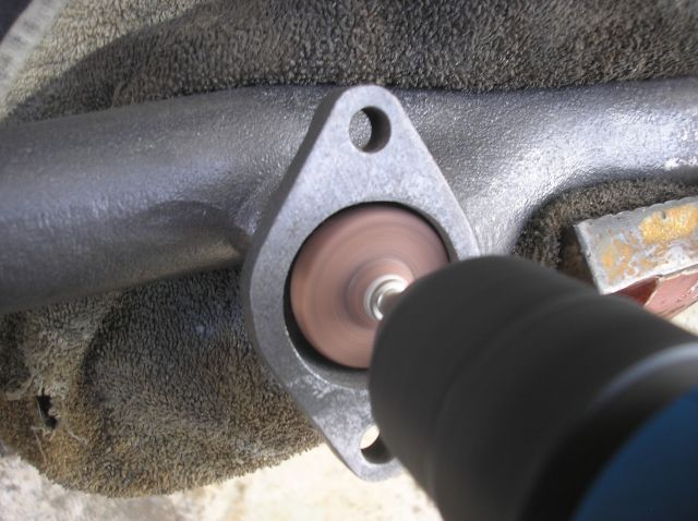

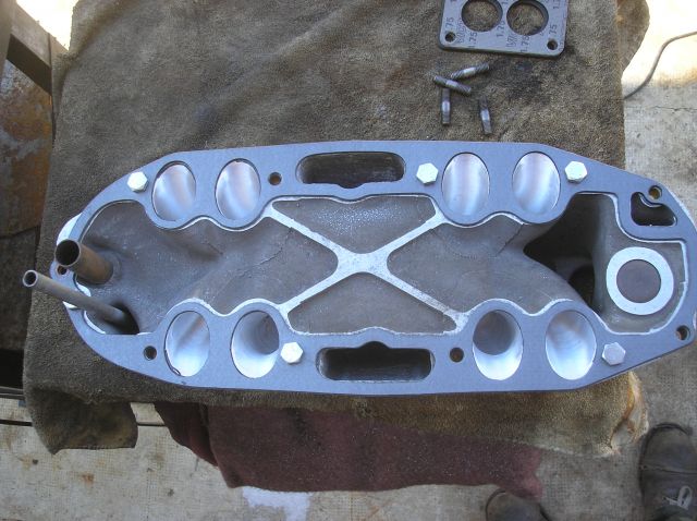

Même boulot pour le collecteur d'admission, là aussi, il y a pas mal de matière à enlever après avoir ajusté le joint sur le bloc, on reporte sur le collecteur
Polissage des conduits d'amission
Et vérification avec le joint
Le collecteur terminé

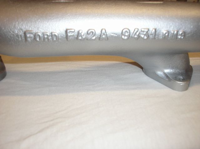

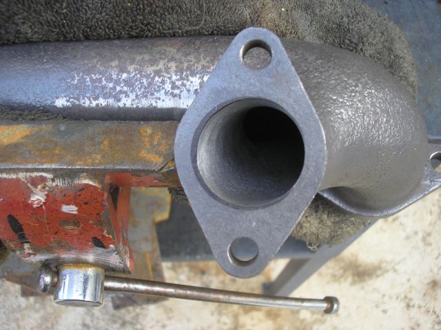

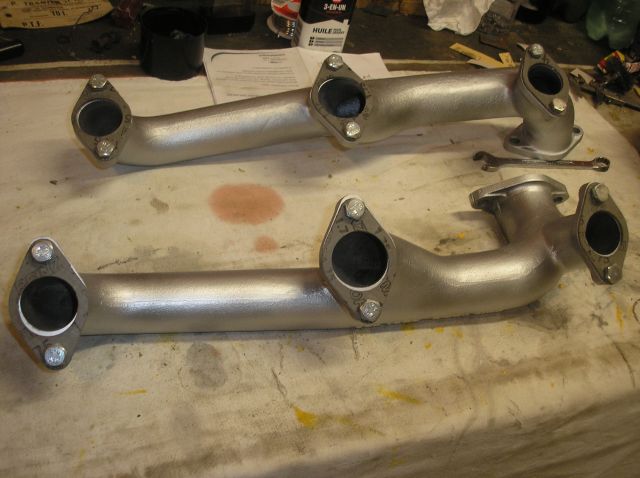

Et pareil pour les collecteurs d'échappement
Vérification avec les joints
Espérons qu'il respirera un peu mieux, ça ne peut pas lui faire de mal ! :wink:
