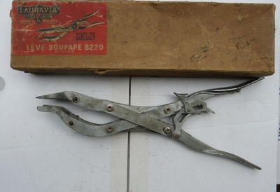

N'importe quelle pince à soupapes pour moteur latéral fait l'affaire.
Ca c'est la Lauravia d'époque que j'ai.
Elle permet de remonter le ressort et les 2 cuvettes d'appui, mais pas les 2 demi-cônes.
Je crois que cette pince est disponible en prêt auprès du Club, regarde le bulletin d'adhérent, mais on trouve l'équivalent moderne pour pas très cher :

Merci pour tes réponses, j'ai appelé pour la pince du club qui est déjà prêtée, mais je dois voir mardi avec un membre du club qui en a une.
J'ai une pince que j'ai utilisée et qui va bien pour enlever les ressorts, les mors s'ouvrent lorsqu'on ferme la pince et il me faut le contraire pour comprimer le ressort avant de le mettre en place.
Les liens que tu m'as envoyés sont intéressants, et sur leBC la pince à vendre est la même que la mienne, elle s'ouvre quand tu fermes alors que la tienne convient.

La pince à vendre sur LBC est la même que la mienne Lauravia 8220.
Pas besoin d'une autre pince, tu places le ressort et les 2 cuvettes dans le bloc, tu mets la soupape, tu comprimes les cuvettes et le ressort avec la pince, et tu mets en place les 2 demi-cônes collés à la graisse et tu relâches la pince.
J'ai toujours fait comme ça et ça se fait très bien.

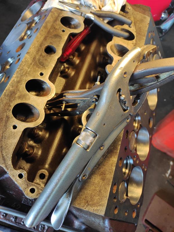

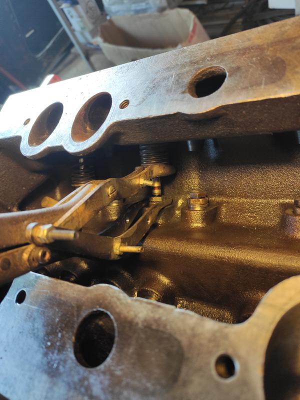

Tout essayé, démonté la pince pour la transformer, pas possible, alors comme elle ne comprimait pas assez le ressort, j'ai utiliser une pince-bloc pour gagner en débattement.
Pour mettre les demi cônes en place, même avec la graisse comme tu me le conseillais, il faut une petite pince à longs becs et de l'adresse, pas trembler
Maintenant tout est en place, je continue le remontage

Oui, pour mettre en place les demi-cônes, il faut de la patience et ne pas avoir Parkinson !
