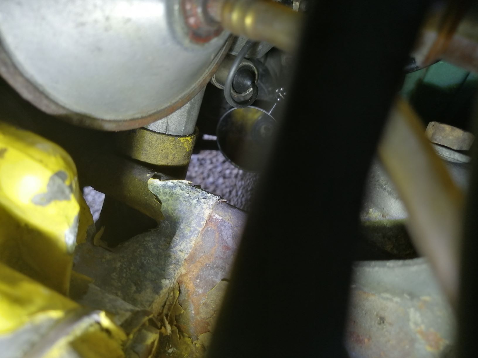

C'est un carter que tu as en stock?
Ma voiture n'est pas chez moi je devrai emmener des clef je prévoirai un jeu complet. tu as déjà défais la sortie de durite du carter?
Re: durite sur le circuit de chauffage
Oui, c'est un carter de rechange que j'ai fait réparer.
Pour dévisser le raccord en laiton carter en place sur le moteur, il faudra peut être un peu le chauffer avec une lampe à souder, et aussi fabriquer une clé spéciale pour que ça passe.

oui je vois la soudure.
oui je vais le chauffer un peu .l'ancien proprio ne m'a pas encore donner d'élément mais je pense au bouchon. pour la clef tu sais quel dimension si tu as accès il va falloir que je bidouille.
je vais faire ca sur un pont.
C'est pas très accessible, mais c'est faisable
Voilà la clé que je m'étais fabriqué pour resserrer le tube en laiton
Bonsoir Patrick et Fred,
pour le raccord c'est du 22 sur plat, il te faudra probablement sacrifier une clé et la réduire en largeur pour avoir du dégagement.

je trouverai la solution pour une clé adapté pile poil quand j'aurai enlevé le bout de durite.
PATRICK79
Messages : 54
Message par PATRICK79 »
Bonjour à tous bonne et heureuse année à vous tous et vos familles.
Je cherche une photo de l'orifice du raccord en laiton pour confirmé le mien possède un petit orifice à l'intérieur voir la photo jointe pas facile à voir, le détail se trouve sur le miroir et il est nécessaire de grossir l'image.
Merci à tous
