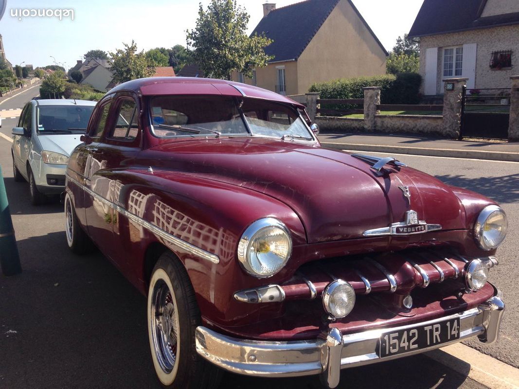

Comme cela en photo elle présente bien , par contre l'intitulé HOT ROD laisse perplexe !!
C'est sur que le mieux est d'aller la voir , Cahagnes - Thury Harcourt , ce n'est vraiment pas loin .

Où avez-vous trouver cette photo ? Je ne la trouve nul part...
Re: Frédérick
La photo , elle est dans l'annonce ( a l'envers ) il faut la mettre sur l'écran et la retourner :wink:
