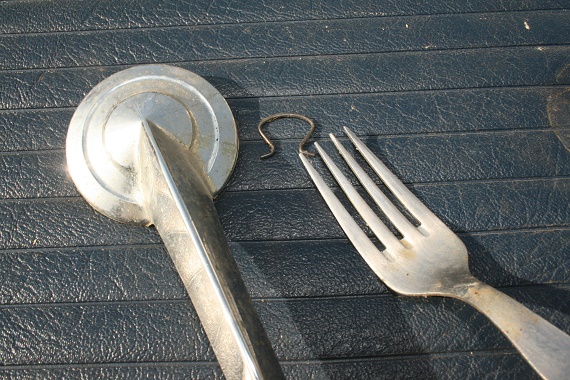

bonsoir
après avoir galèré comme beaucoup à batailler contre ces fichues agrafes , la contemplation des divers "outils" made in PRC, des rayons de vélo modifiés à coup de masse et autres tournevis meulés...gisant sur le sol non loin d'une portière arborant les inséparables leviers et manivelles agrippées à leurs axes respectifs
il y en avait bien une qui avait cédé avec le "dzoing" annonciateur d'une recherche dans les graviers ou la pelouse parsemée de qualificatifs grossiers qualifiant les c...d'ingénieurs "SIMCA"
et là "mais oui mais c'est bien sur!" l'outil universel aux branches de la bonne épaisseur et courbées à souhait...le mouvement d'ouverture des huitres pour que les deux branches coincent l'agrafe et hop!
penser à essuyer la moutarde AVANT!
Re: DEMONTAGE DES MANIVELLES DES GARNITURES DE PORTES
Bien vu, il faut que j'essaie :wink:
