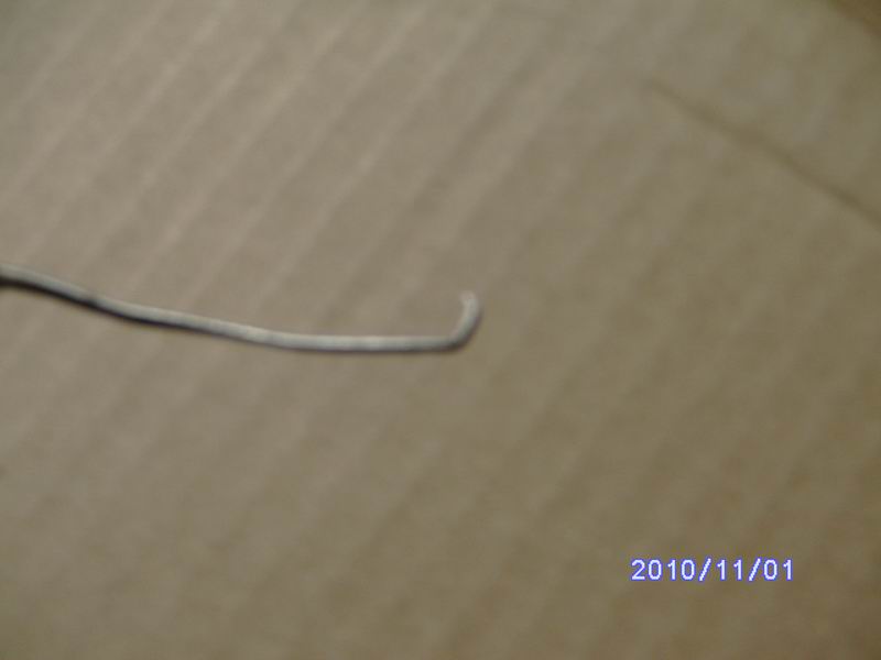

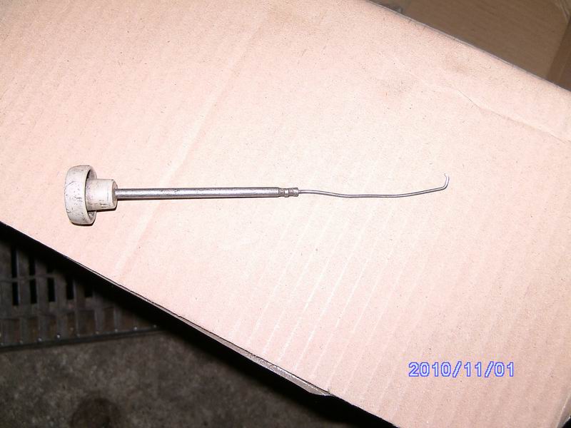

Après plusieurs éssais d'outils faits maison j'en ai fait un qui fonctionne avec un rayon dont je joins la photo.
