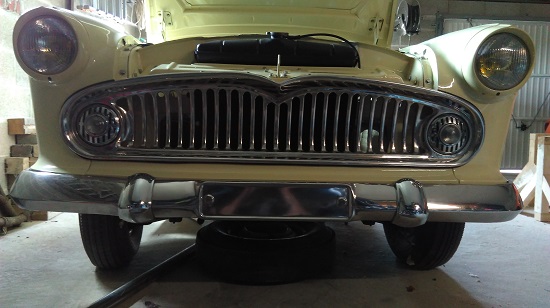

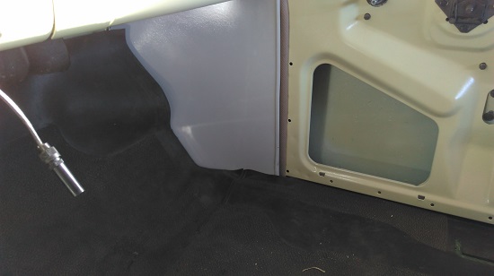

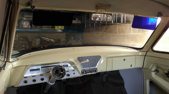

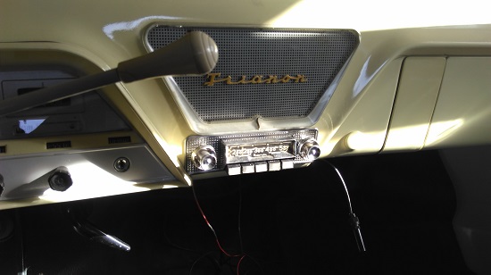

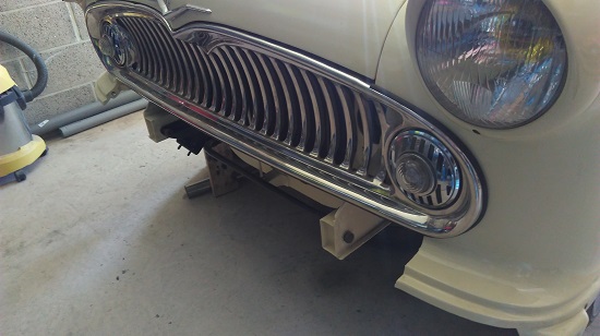

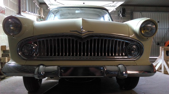

mais voici quelques photos apres 2 mois sans pouvoir bosser dessus voiture a 45 km de chez moi.
Dernière modification par cox76pl le dim. mai 17, 2020 11:15 am, modifié 1 fois.
Re: trianon 1956
on continue
voila pour le moment a tres bientot pour la suite
