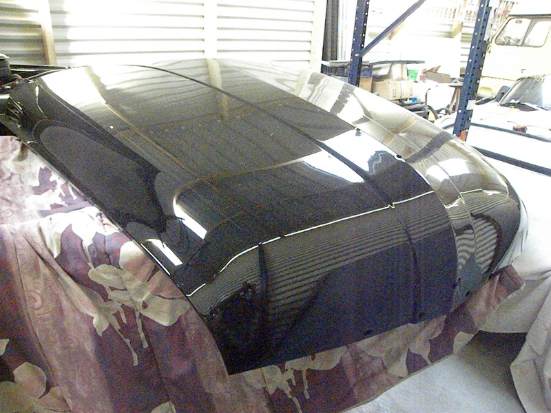

Merci pour les compliments :wink:
Les ouÏes ont le tube central plus profond que le bord, se qui explique la nécessité de faire un trou pour la pose :!:
Je pense que sur certain modèle de voiture ces trous étaient fait pour augmenter un hypothétique refroidissement
Peut-être y avait il la possibilité de mettre un tuyau pour diriger l'air vers une pièce à refroidir :?: :?: :?:
Par contre ici le trou n'a aucune utilité puisque l'air qui pourrait y entrer vient se perdre dans l' intérieur de l'aile
Petite anecdote, c'est mon père qui a eu la tache de finir ces trous à la lime :!:

Bravo pour ta restauration! je vois que nous avons la même couleur,
j 'ai aussi des ouies perforées sur mon coupé vedette et ils ne servent pas a refroidir mais plutôt a évacuer la chaleur du moteur, bon je reconnais que l'efficacité est sommaire, par contre avec le noir, et les chaleurs de l'été, c'est sur le toit qu'il faudrait installer une ventilation car ça devient vite un sauna!

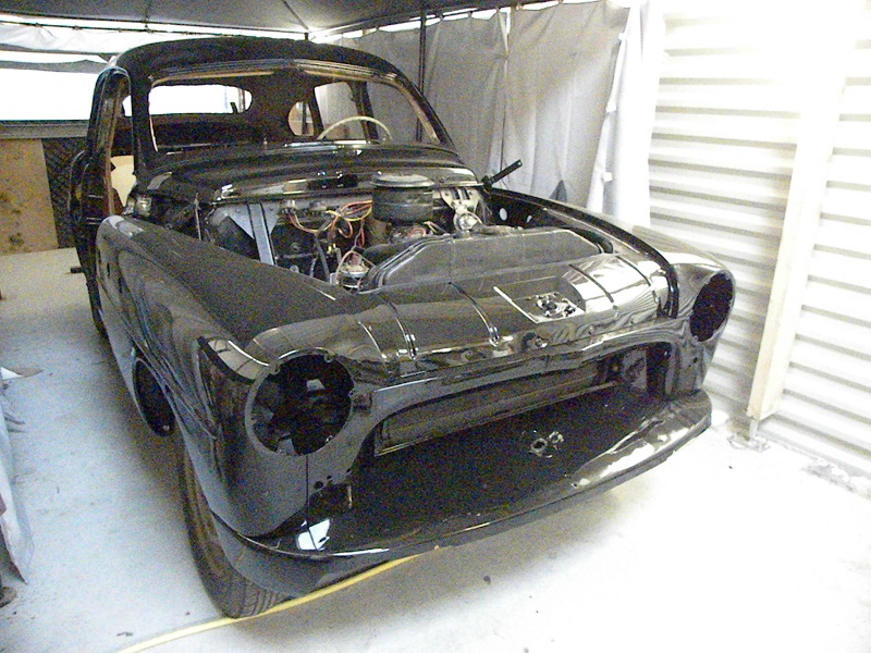

La belle a intégré son nouveau garage et tous les éléments sont revenus de peinture, elle est en attente de remontage

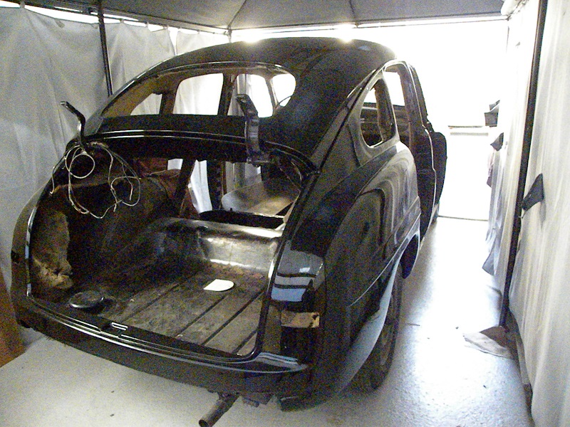

Petite avancée du jour, la pose de la lunette arrière après pas mal de temps passé à réduire le joint :cry:
Le joint de refabrication était plus épais qu' un joint d' origine :!:

Le remontage se fait doucement mais est en bonne voie :!:
Surement encore quelques soucis à prévoir pour la pose des pare-brise et le remplacement des glaces de custode
Actuellement la plaque minéralogique ar était directement fixée sur la porte de coffre,
au vu des descriptifs de ce modèle il devrait y avoir un support de plaque :?:
Si quelqu'un parmi les quelques possesseurs du tout premier modèle de Vedette pouvait me faire une photo
de ce support de plaque, cela m' aiderai pour éventuellement en trouver un :wink:

la mienne aussi la plaque d'immatriculation est fixer directement sur le coffre
Re: Vedette 49
Merci de ta réponse :super:
Donc elle va rester avec la plaque sur le coffre :!:
