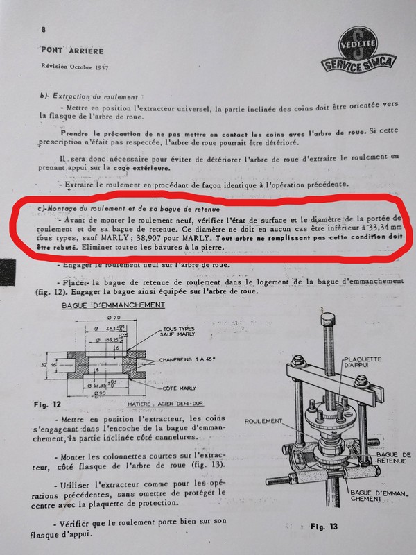

extrait du manuel de réparation:
il te reste 2 solutions, soit remplacer tes arbres ou faire comme le kit de remplacement vendu chez Techni. T.. faire fabriquer par un tourneur une bague épaulée et une entretoise et mettre un roulement standard.
