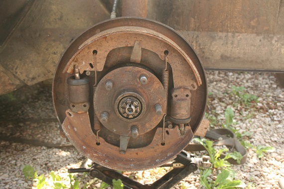

une trentaine d'années plus tard...remise en route "sortie de grange" n°2
une roue étant bloquée autant commencer par là...
en cherchant les références pour rénover le circuit de freinage, première constatation
Fred va avoir envie d'achever à la tronçonneuse cette pauvre Marly 56/57/62
la suite plus tard...j'ai reçu une commande qui, évidement, est immontable

si ce n'était que des freins d'Ariane aux tambours incompatibles avec les jantes d'origine (d'où celles d'Ariane)
une "bonne âme" m'ayant "aidé" à "trier" les pièces et la majorité des étiquettes n'ayant pas résisté au déménagement il y a quelques surprises lors de la reconstitution du puzzle
la barre stabilisatrice...deux diamètres au moins et surtout
réléchir avant de se servir d'une sangle à cliquet pour le montage sinon au bout d'un certain temps les silentbloc ne sont plus silent du tout
les moyeux (et fusées) différents (centrage des tambours par le corps du moyeux ou par les goujons...)
aujourd'hui décoinçage tambour vs moyeu "rivetés" par les goujons...plusieurs modèles...la cherry on the cake

une barre "antiroulis" quand on a pas la doc ni l'expérience des "con...erreurs" passées, on en nettoie une au pif comme ça on ne perd pas de temps lors du remontage...tiens, pourquoi c'est décalé?...une sangle à cliquet...on aligne en face du trou...on boulonne et on desserre la sangle...facile!
où est le problème?...les silentbloc en caoutchouc n'ont pas tenu 100 bornes...
un tambour de coincé...on chasse à la masse les goujons de roue grippés par la rouille et tordus par la barre à mine lors des tentatives de déblocage...
on range soigneusement les survivants dans une boites dont on sortira les plus "beaux" pour le remontage...facile!
où est le problème?...pourquoi certains coincent au serrage et pourquoi le tambour s'est mis de travers...parcequ'il y a au moins 4 modèles différents
on constate les longueurs différentes...les coups de burin pour le maintien dans le moyeu(rond orange)...les épaulements chanfreinés ou non (rond rouge)
on constate pas les pas de filetages...
