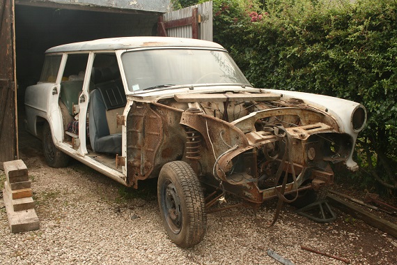

il aura fallu une 505, une barre de 2m, une bouteille d'oxygène et une de kyrène pour débloquer la roue avant droite grippée à mort
deux jours de boulot à cause de ça...

une trentaine d'années plus tard...remise en route "sortie de grange" n°2
une roue étant bloquée autant commencer par là...
en cherchant les références pour rénover le circuit de freinage, première constatation
Fred va avoir envie d'achever à la tronçonneuse cette pauvre Marly 56/57/62

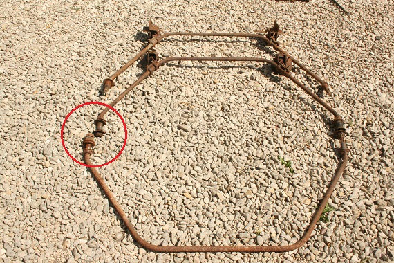

la barre stabilisatrice...deux diamètres au moins et surtout
réléchir avant de se servir d'une sangle à cliquet pour le montage sinon au bout d'un certain temps les silentbloc ne sont plus silent du tout

une barre "antiroulis" quand on a pas la doc ni l'expérience des "con...erreurs" passées, on en nettoie une au pif comme ça on ne perd pas de temps lors du remontage...tiens, pourquoi c'est décalé?...une sangle à cliquet...on aligne en face du trou...on boulonne et on desserre la sangle...facile!
où est le problème?...les silentbloc en caoutchouc n'ont pas tenu 100 bornes...
