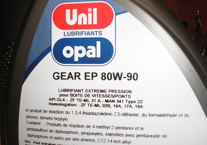

Pour ma part, j'ai toujours utilisé de l'huile pour transmission SAE 80-90 classique, GL3 ou GL4 effectivement (quoique assez dure à trouver maintenant), la GL5 contenant des addiditifs susceptibles d'affecter les métaux genre bronze (synchros et bagues) de nos boites. Je n'ai jamais eu de problèmes...
Re: huile de boite (épisode 25)
+10 ....
80/90 GL3 ou GL4 au maximum je confirme pas d'additif.
Il en est de même pour la 20/50 Héritage de chez IGOL que j'ai proposé au club et qui est disponible cette huile est limité en type SF donc sans additif le peu que l'on peut trouver en supermarché est malheureusement en SG ou même SL donc additivée.

Voila celle que j'utilise 80W90 GL4
